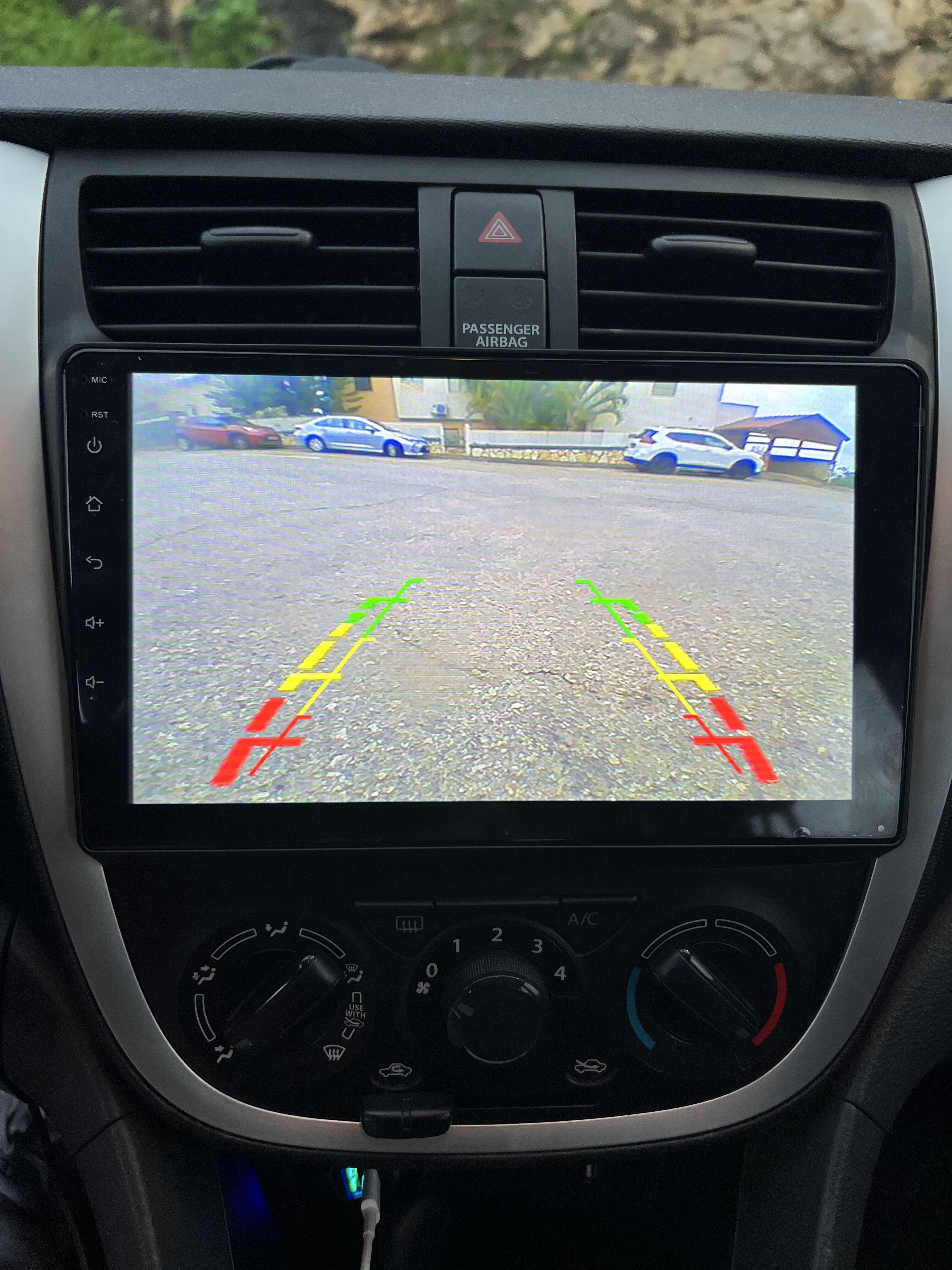

  1. עובד !! תודה רבה לכולם!
  2. החלפתי פיוז נורת הרווס עובדת עכשיו . חיברתי בין האדום לורוד ומתקבלת לי תמונה עם 8 פריימים של המצלמת רוורס ל2 שניות ואז מתכבה (רשום no signal) יש מושג למה?

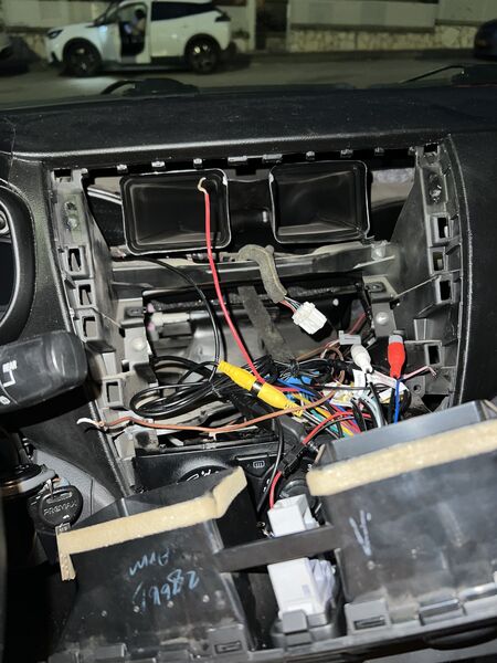

  3. תודה על המענה אבדוק את הפיוז ואעדכן. ולגבי ה״כבל המתאים״ כל הכבלים בצמה 1 אמפר ואכן יש לי אחד בצבע ורוד שרשום עליו reverse , השאלה היא אם אני אחבר בינו לבין החוט החום /האדום (1.5 אמפר) זה לא יגרום לקצר ושריפה של החוט הורוד?

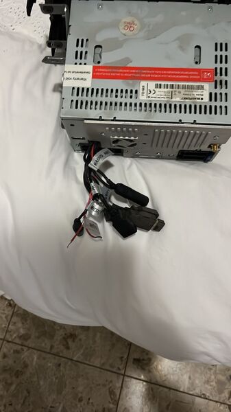

  4. המערכת עובדת הכל תקין חוץ ממצלמת הרוורס והנורת רוורס שלא עובדות בכלל כאשר אני מכניס למצב רוורס ,חיברתי את הRCA וגם את החוט שמחובר אליו ישר למערכת אבל יש פיספוס באמצע בין הנורת רוורס לבין המצלמה ולכן אני לא יודע היכן לחבר את החוטים האדום והחום שציינתי למעלה . לא אתה יודע להגיד לי מה זה הכבל המתאים בצמה החדשה? לצערי אין דיאגרמה על המערכת הישנה ויש לי פלוק אחבר צד אחד לבורג ברכב וצד שני בחוט ואבדוק אם יש מתח.

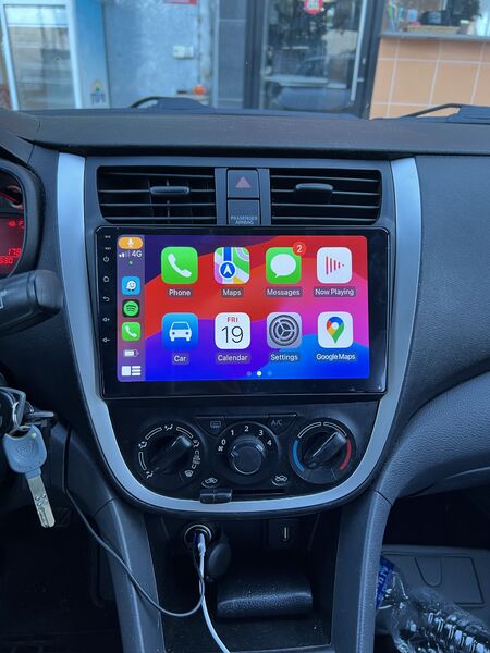

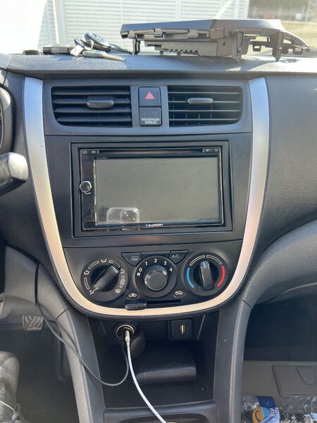

  5. אבדוק… במערכת הקודמת הייתה מצלמה רוורס ואני מנסה לחבר אותה למערכת החדשה . סוזוקי סלריו 2017 מצורף 2 תמונות של המערכת הישנה והחדשה
  6. קשה לצלם יותר ברור בגלל החושך כרגע, אבל פירקתי את הפלסטיק וזה נראה כי החום רץ לאורך כל הצד השמאלי של הרכב , והחוט האדום רץ לאורך הצד הימני של הרכב. כן המערכת פועלת כרגע
