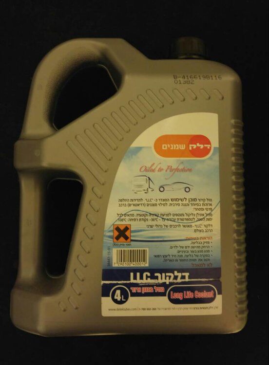

לגבי נוזל קירור, במוסכים מורשים בזמנו השתמשו בנוזל כזה לפוקוסים.

נוזל קירור צריך להיות בתקן של פורד אבל התקן של פורד הוא כמו של שברולט (Dex cool) אז כל דבר שאתה רואה אדום/כתום עם dex cool יתאים לך.
