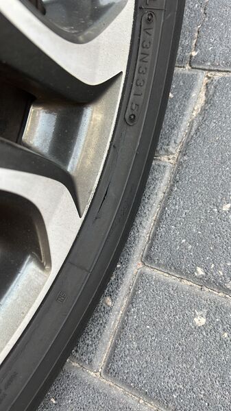

היום נסעתי באוטו ונדלקה באמצע נסיעה נורת לחץ אוויר, מילאתי אוויר והיא נשארה דולקת, ואז פתאום ראיתי שיש באחד הגלגלים משהו שנראה ממש כמו חתך.
אני מתכנן כמובן לנסוע לפנצ׳ריה אבל רציתי לדעת אם זה נראה לכם כמו משהו שקשור לבלאי של הצמיג והם לא חדשים כמו שחשבתי או שאולי השתפשפתי איפשהו וזה גרם לזה?
תוהה גם אם אצטרך להחליף את הצמיג.
מצרף תמונה
זה לא חתך, זה אחד מהסדקים שקיימים בכל היקף הצמיג, נפתח.

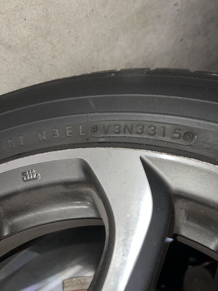

מה תאריך ייצור של הצמיג הזה? תחפש הטבעה של 4 ספרות נגיד 2817.
שזה אומר תאריך ייצור שבוע 28 של שנת 2017.

לפני 5 שעות, David32 כתב:
הצמיג נראה לדעתי במצב המחייב החלפה. אני הייתי מקצר לצמגאי לבדיקת כל הצמיגים , נראה לא ממש בטוח לנסוע על צמיג כזה שכנראה במצב דומה לכל האחרים.

אתה מדבר על המספר הזה? או אחד אחר?
אני טועה או שזה בעצם בעצם אומר שהצמיג מ2015?
לפני 4 דקות, kompy כתב:
אתה לא טועה, הצמיג מ-2015.

יש מה להחליף את הצמיג הראשון שצילמתי עם הקרע או שפשוט לנסוע דוך לפנצ׳ריה ככה?
איזה צמיגים אלה?
גם הצמיגים ה״חדשים״ בני 4 או קרוב לכך. החלף את כל הרביעיה לצמיגים מדגם ראוי. הרכב חדש אצלך, מן הסתם תחזיק בו כמה שנים, אז זו השקעה נכונה.
לגבי הנסיעה לפנצ׳ריה הייתי שוקל החלפת הגלגל, בתלות במרחק הנסיעה. אם אינך מחליף סע לאט מאוד, לפנצ׳ריה הקרובה לביתך.
הבעיה היא שברכב כה מוזנח סביר שהרזרבי ריק ולא תוכל לנסוע עליו. לפני שאתה מתחיל לעבוד על ההחלפה בדוק את לחץ האוויר בו. שים לב שאם מדובר בגלגל קטן נדרש לחץ אוויר גבוה (סביב 60psi), בד״כ יהיה כתוב עליו או על הלוחית על קורה B השמאלית.
