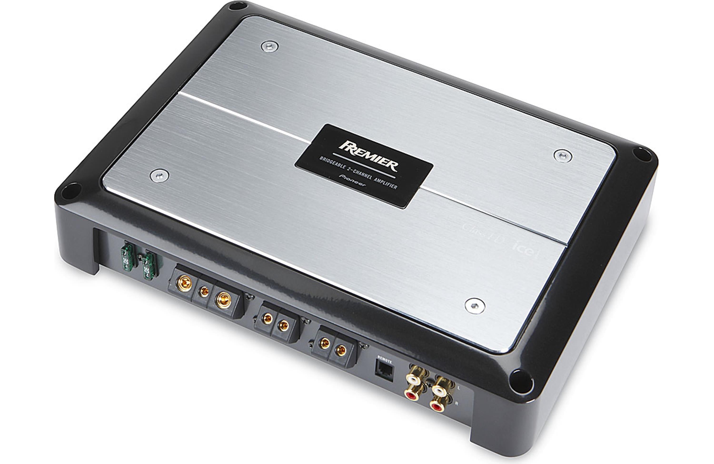

לפני שעתיים, lanosforce כתב:
פרמייר הם קצת יותר ממותג מדבקה
אתה לדעתי עדין עם הראש של פיוניר, חושב על זה:
ומקבל כזה:
אם תעשה חיפוש על סאונד לרכב Premier תמצא עוד כל מיני מוצרים.
יחידות ראש שנמכרות בעלי ב-10 דולר בלחץ ופה מעל ל-100 ש"ח, מסכי משענת וכיוצב'.
וכן, אולי יש כמה מוצרים עם המדבקה הזו שקצת יותר נורמלים (ואפילו מזכירים לי קצת מותגי מדבקה אחרים "מכובדים"), אבל אז גם המחיר גבוה יותר ולא כולל כל מיני מספרים מפוצצים.
לפני 14 שעות, Tom_22 כתב:
בגדול כן - כי פרמייר זה מוצר של פיוניר - זה שלקחו את השם הזה ומידבקו אותו זה כבר צרה אחרת השאלה מה באמת הציעו לפותח השרשור.
אם כל מה שנשאר זה המדבקה אז כן במקרה זה הייתי חוזר להתלבטות בין שני מותגים שיוצאים מאותו הבית - אינפיניטי או JBL  בידיעה שזה פחות משנה מי מהם כל עוד מדובר בדגם מקביל.
