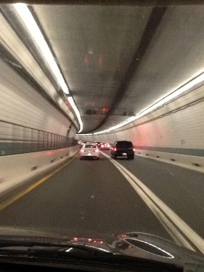

המצב הזה של שני נתיבים באותו כיוון אבל מעבר נתיבים אסור מקובל מאוד בארה"ב לא רק במקרה של עבודות בכביש אלא גם באופן קבוע בגשרים ומנהרות בהם אין שוליים. במקום פס מקווקו בין הנתיבים מסמנים פס כפול.

גם בגרמניה לרוב במקומות של עבודות בכביש כאשר נוצר מצב שלא קיימים שוליים.
במקומות הנ"ל כאשר נוסעת משאית שהיא רחבה באופן חריג,
היא נוסעת במרכז שני הנתיבים כאשר משני צידי הפגוש
יוצאים באופן הידראולי מעריכים פגוש המוארים באורות מהבהבים
וכך לא מתאפשר לעקוף אותה.
אין לי מושג מה משמעות הסימון שם, אם כמו בארץ, הרי שזה שימוש לא נכון בסימון קו הפרדה.
לצערי עושים זאת גם בארץ (למשל בכניסה המערבית לרחוב ויצמן בכפר סבא, יש קטע קצר שנועד למנוע מעבר נתיבים).
קו הפרדה לא יכול לשמש לאיסור עקיפה או למנוע מעבר נתיבים, כי זה לא משמעותו, הוא אוסר נסיעה מצידו השמאלי. שימוש בו לאיסור עקיפה או מעבר נתיב הופך את כל הנהגים בנתיב השמאלי לעבריינים. (תמרור 803: קו הפרדה רצוף כפול בצבע לבן: נהג בצידם הימני של הקוים, אל תעבור את הקוים בגוף הרכב או בחלקו.״)
יש מקרים שבהם מציבים מעין חסמה חלקית, פס מוגבה שלא נעים לעבור עליו. זה עלול להוביל לתאונות ובעיות אחרות (כמו היה כביש 2 לדרום בצומת גלילות, כשרצו למנוע הדחפויות בין הממשיכים על כביש 2 לעולים במחלף לכיוון מזרח. שמו פס גומי שחור, שגרם לתאונות, וגם התפורר וגרם לפנצ׳רים רבים).
הבעיה היא שהסימון היחיד שיכול למנוע מעבר נתיבים הוא אי תנועה, ובמקרים שבדוגמה הכביש לא מספיק רחב מספיק עבור סימון כזה. אולי צריכים להמציא סימון חדש.

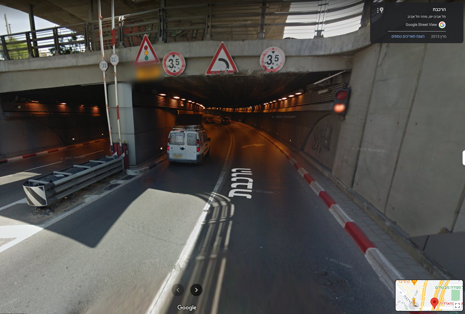

סימון קו הפרדה רצוף קיים גם בארץ.
לדוגמה, ביציאה מרח׳ הרכבת אל מנהרת לה-גווארדיה, אל שני האיילונים, קיים קו הפרדה רצוף למניעת ״זליגה״ בין שתי היציאות.

עליכם להתעלם מהסימון בארה״ב, כי הסימונים שם שונים בתכלית מהשיטה האירופית שלפיה אנו נוהגים. למשל - קו רציף בודד יכול לשמש להפרדת נתיב יציאה ומותר לחצותו.

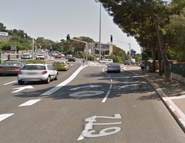

דבר כזה:
זה צומת חורב פרויד בחיפה. והסימון הזה לא נדיר.
