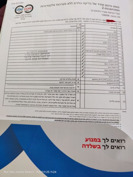

יש רכב שאני מעוניינת לקנות, עבר ביטוחים נקי, עשיתי דוח בלקר יצא תקין. המוכר סוחר רכבים, מה אתם אומרים על הדוח? "נקי מדי " האם לחשוש?
בנוסף בהערות רשום שאין אחריות על הטורבו , תיבת הילוכים, מערכת, חישנים וכו', מה זה אומר? הבנתי שלרכב הזה החברה מספקת אחריות ל5 שנים וזה אומר עוד שנתיים אחריות.
מי לקח את הרכב לבדיקה - את או סוחר הרכב והוא הציג לך את הטופס?
לגבי אחריות,
תפני מחר לשירות לקוחות של לובינסקי (היבואן) ותבררי מה אורך האחריות, והאם היא בתוקף.
אם בשלוש השנים שעברו הרכב לא נכנס לטיפולים בזמן, או נכנס לטיפולים אבל לא במוסכי הרשת או שאין תיעוד לטיפול - אם חלילה תצטרכי לממש את האחריות, תופתעי לגלות שהיא לא תקפה.
תבקשי היסטוריית טיפולים.
לסוחר הרכב לא תהיה בעיה לשקר לך בלי למצמץ.
האם בדו"ח בלק"ר מופיע מידע ממרכז הסליקה של חברות הביטוח? האם הדו"ח נקי?
מי היה היד הראשונה - ליסינג או אדם פרטי?
אלו בדיוק השאלות שצריך לברר, ואז להבין אם דוח הבדיקה אכן מתאים לרכב או לא.

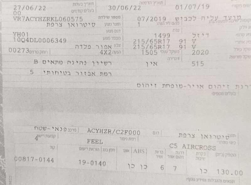

האם "יד 1" ברשיון זה "בעלים קודמותים" 00 או "01"? כי אם כתוב "01" הרכב כבר עבר 2 "ידיים" ואם תרכשי אותו תהיי יד שלישית.
כמוכן מה כתוב בסעיף "רישום מקורי"?
לפני 5 שעות, David32 כתב:

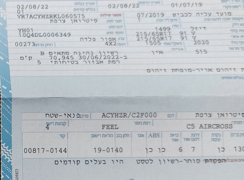

הסוחר הציג לי 2 רישיונות, כלומר את בעל הרכב שעליו רשום 00 ואז את הרישיון שלו, אמר לי זה שהוא סוחר וזה זמני וזה לא יד -רשום ברישיון "הפקדת סוחר - היו בעלים קודמים.
האם זה נכון?

למיטב ידיעתי - במקרה הזה הסוחר צודק.
כלומר, כשרוכשים מסוחר רכב עם "00 בעלים קודמים" - דהינו יד ראשונה שנמכר לסוחר - הסוחר הופך ל-01 בעלים ולא תתווסף יד נוספת כשאת תקני ממנו את הרכב.
אם זה רכב עם 01 בעלים קודמים ומעלה, אזי הסוחר לא מוסיף יד כשהוא קונה - והיד מתווספת ברגע שאת קונה את הרכב.
שימי לב שברכב הספציפי ששאלת עליו, מופיע עליה לכביש ב - 07/2019, אבל תאריך הבעלות הוא רק מיום 27/6/2022, והוא עדיין מופיע עם 00 בעלים קודמים.  זה קורה לרוב כאשר הרכב עובר יד בתוך המשפחה עקב צו ירושה, הייתי ממליץ לנסות ולברר מול היד המקורית אם אכן זה מה שקרה (אמור להופיע בטופס פירוט הבעלויות באזור האישי באתר הממשלתי).
מעבר לכך, מדובר ברכב מעולה עם שילוב אמין בין מנוע דיזל וגיר אוטומטי מעולה 8 הילוכים מתוצרת יפן - מתאים מאד למי שמבצע נסיעות ארוכות.

בעלות של סוחר רכב עם תו סוחר, בדיוק כמו שרשום 'הפקדת סוחר' אכן לא מוסיפה יד, ולא נספרת.

לפני כשעה, sperial כתב:
@הלוחש למכוניות הם תראיך הבעלות החדש אינו תאריך ההפקדה לתו סחר?
לא.
שים לב לתאריך המאוחר יותר, 02/08/2022, שמופיע בצילום התחתון - זה התאריך של הפקדת הסוחר והוספת היד שלו.
