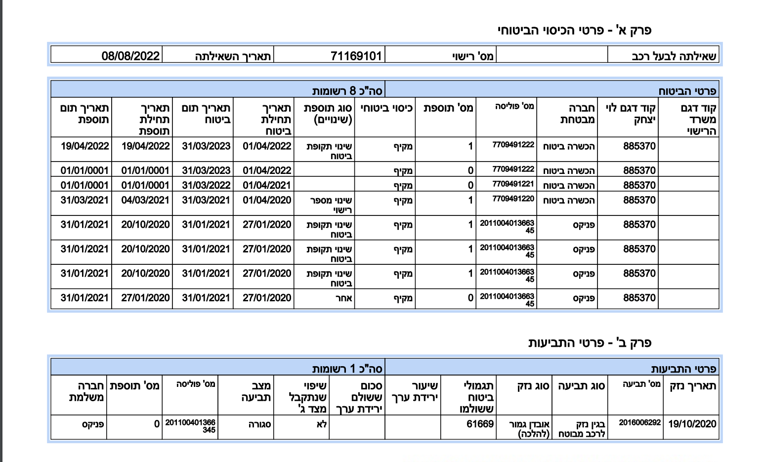

היי, באתי היום לסוחר רכב לרכישת פיקנטו 2020. הוצאתי דוח בלק"ר עבור מספר הרישוי של הרכב.
3 שאלות,
1) האם הדוח הזה הוא אמת לאמיתה או שצריך להתייחס בחשדנות ?
2) מצורף הדוח שהפקתי (בתשלום), לפי רשום ששולם עבור הרכב תשלום טוטאל לוס על ידי חברת הביטוח. אבל בהמשך רשום שהרכב המשיך להימכר מיד ליד ועדיין על הכביש, כמו כן רשום למטה שאין אינדיקציה לטוטל לוס. בבדיקת מוסך גם כן לא התגלו סימנים לתאונה כלשהי.
למישהו יש תובנות בנושא? האם לברוח ? יש סיבה לחשוד שהסוחר לא מספר את האמת? שאלתי אותו לגבי זה והוא אומר שהדוח הזה הוא קשקוש של חברות ביטוח, ושכנראה הבעלים הקודם של הרכב הפעיל סעיף שמאפשר לו למכור את הרכב לחברת הביטוח לפי שווי שהם קובעים.

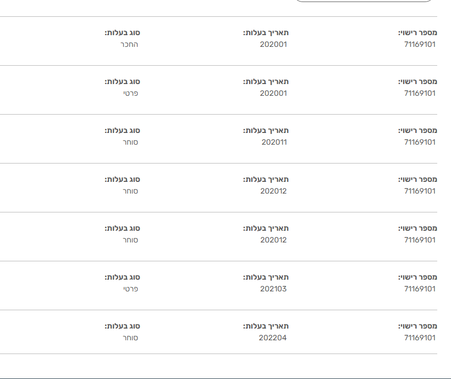

3) בנוסף, הוא טוען שהרכב היה בבעלות פרטית ב2 הידיים הקודמות שלו, ובאינטרנט רשום שהבעלים המקורי היה ליסינג.
תודה

לפי הדוח-
לא נמצאו עדויות על קביעת ירידת ערך לרכב

היסטוריית בעלויות ועוד אתה יכול לראות כאן:
https://www.gov.il/he/departments/general/private_vehicle_hoard

לגבי הרכב האמור - תשאיר אותו לפראייר אחר. הרכב הוכרז אבדן להלכה, שפירושו נזק בשיעור 50-60% ממחיר המחירון המשוקלל שלו. הרכב נרכש על ידי חברת הביטוח (שולם מחירון ולכן לא ירידת ערך) ומישהו שיפץ אותו והחזיר אותו לכביש. מדובר בקומבינה ידועה וטוב שלא נפלת בה.
תמשיך לחפש ממקור פרטי או ממגרש מסודר (יבואן או חברת ליסינג). גם שם אפשר ליפול, אבל הסיכון יותר קטן.

כלומר אם הבנתי נכון, הרכב עבר טוטאל לוס, תוקן ונמכר לסוחר, משם לפרטי, ומשם לסוחר עוד פעם ?
הרכב עלה לכביש בינואר 2020, באוקטובר אותה שנה היה אובדן להלכה, שולם ערכו באותו זמן, כ-62 אש"ח
 מכאן אני מסיק שהנזק היה למעלה מ-30 אש"ח. אם אתה עדיין רוצה להתקדם אתו (ואני לא הייתי עושה זאת) דרוש לראות דו"ח שמאי.
חוץ מזה, הרכב צריך להמכר הרבה מתחת למחירון - גם רכב חברה, גם אחרי נזק גדול, הוא תריך להמכר בזול מאוד.
