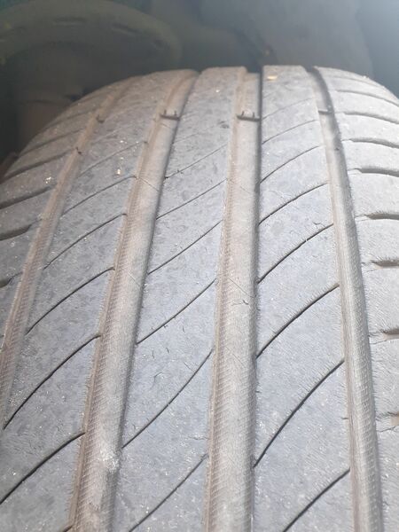

אצלי מישלין פרמסי 4 אחרי 4 שנים ו 35-40 אלף ק"מ, מדגדג להחליף ....
20220722_153655.thumb.jpg.8a6042cbb34fdd150fa57c39164398cb.jpg20220722_153650.thumb.jpg.b1f036edde9971cc234cc6f35a03269a.jpg20220722_153637.thumb.jpg.5c2102f99576f951527dd07454d2b334.jpg
אני מנסה לשכנע את עצמי ש אולי הם כבר יבשים או קשים וסט חדש ישפר נוחות אחיזה וכו ....
חשבתי על איזו רביעיית קלבר באיזור האלפייה .....
לאחרונה אם אני נגיד נוסע על הריבועים האלה עם המחזיר אור בכביש של מעבר נתיב, אני ממש מרגיש אותם בצמיגים, אולי כי הצמיג תפס קשיחות מסויימת או שהוא פשוט מנופח מידיי (35) .... מעניין ....
זה הצמיג שהחזיק אצלי הכי הרבה, מצד שני מדגדג לי כל הזמן להחליף ולהתעסק אולי לא שווה לקנות צמיגים שמחזיקים ככה ....
