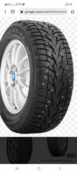

בסוף תמיד השתמשתי בצמיג שלג עם הנעצים, שזה השילוב הכי טוב לדעתי לנהיגה בתנאי חורף קשים. בשרשראות היינו משתמשים רק על הטרקטור לצורך עבודה קשה וגרירה.

לגבי צמיגים עם studs, במדינות רבות באירופה חל איסור חמור להשתמש בהם, מכיוון שהם הורסים את הכביש.

אני מכיר את נורווגיה,
שם אין איסור על נהיגה עם צמיגים עם הנעצים. יש מקומות שזה פשוט הכרח בשביל לטפס אליך הביתה.
כן משלמים מראש לפני שנכנסים לעיר, לדוגמא אוסלו, יש אגרת גודש, ומי שיש,לו צמיג כזה, צריך לשלם מראש במכונות בצד הדרך, ולהצמיד את הפתק לשמשה, אחרת מקבל קנס.
וכן כולם מחזיקים 2 סטים. קיץ וחורף. דווקא רוב האנשים, לפחות באזורים שהם לא עירוני, מחליפים לבד.
  • מעניין 1

המסמרים המדוברים עוזרים לבלימה והיגוי על קרח אבל לא ממש על שלג
