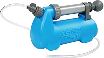

אני גם רכשתי כזאת לאחרונה, לאחר אכזבה ממוצר יקר משמעותית,
מוצר אמריקאי, הביקורות מהללות, אין צורך בחשמל, אבל, האטם של הפקק לא במידה מדוייקת, ולכן קל לו מאוד לא לשבת טוב ולמנוע היווצרות וואקום, ובשימוש השני או השלישי, ראש הידית נתלש מהמקום.
הרמתי ידיים וקניתי את המוצר שפירסמת, שמח לשמוע שהוא עובד
קישור לOm2
https://www.amazon.com/ATPTOOL12V-Extractor-Scavenge-Transfer-Suction/dp/B07Z2V9SM3/ref=sr_1_12?keywords=oil+extractor+pump&qid=1640490226&sprefix=oil+e%2Caps%2C180&sr=8-12
משלוח חינם
כבר חתמתי...
טרט תחליף מוסך דחוף.
תמיד בשמן כל הלמטה זה בוצה מלא משקעים. יצא לי לשמור שמן אחרי טיפול במיכל. מה שהיה למטה זה לא מה שהיה למעלה.
במנוע חם אתה מסתכן שהצינורית פלסטיק תימס לך בתוך המדיד.
יש לי גם משאבה כזאת שאבתי איתה נוזלים מים דלק הכול הולך.
