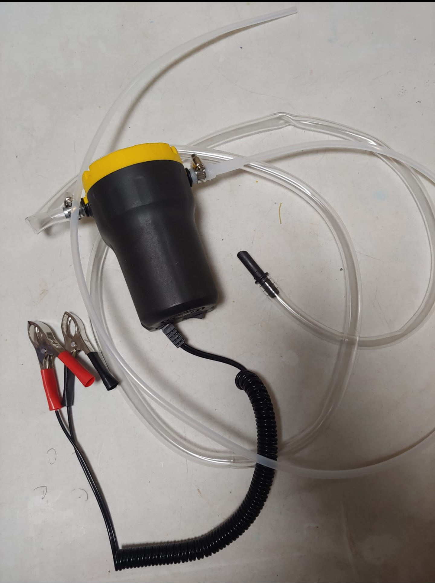

קנית באליאקספרס משאבת יניקה ייעודית ב 25 דולר.

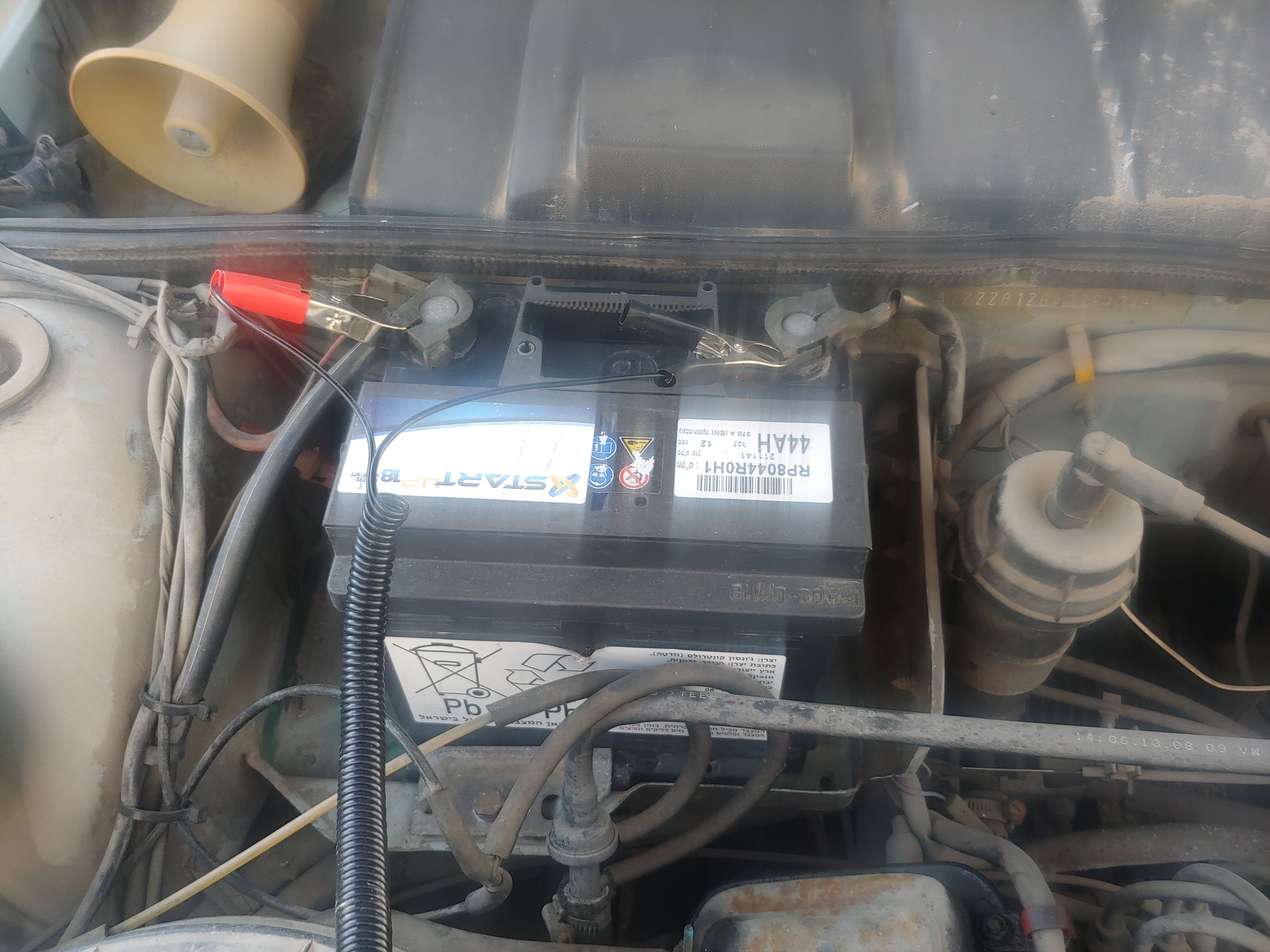

המשאבה מתחברת עם "תנינים" למצבר, יש לה צינורית יניקה דקה וקשיחה וצינורית יציאה רכה וארוכה יותר.

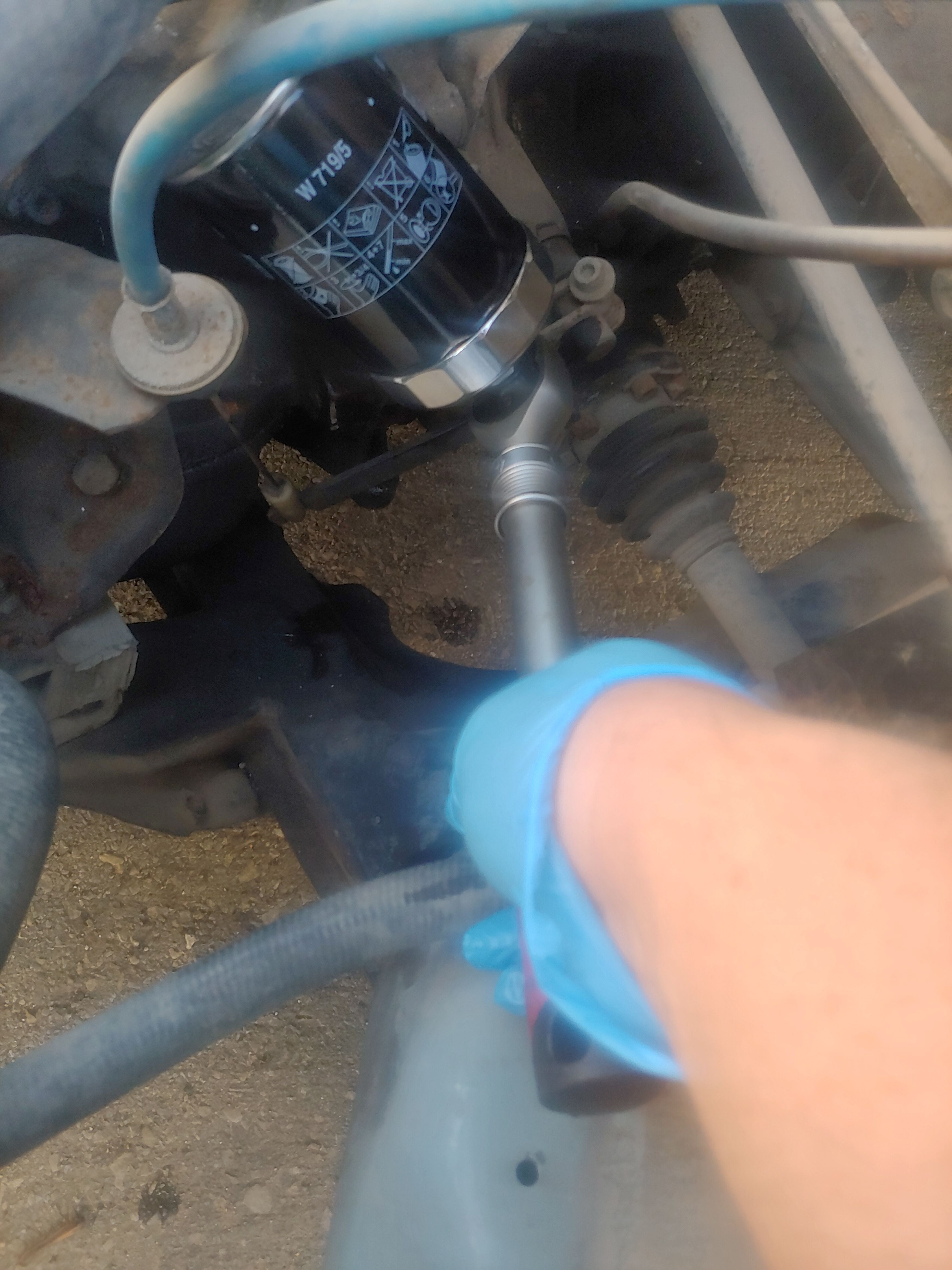

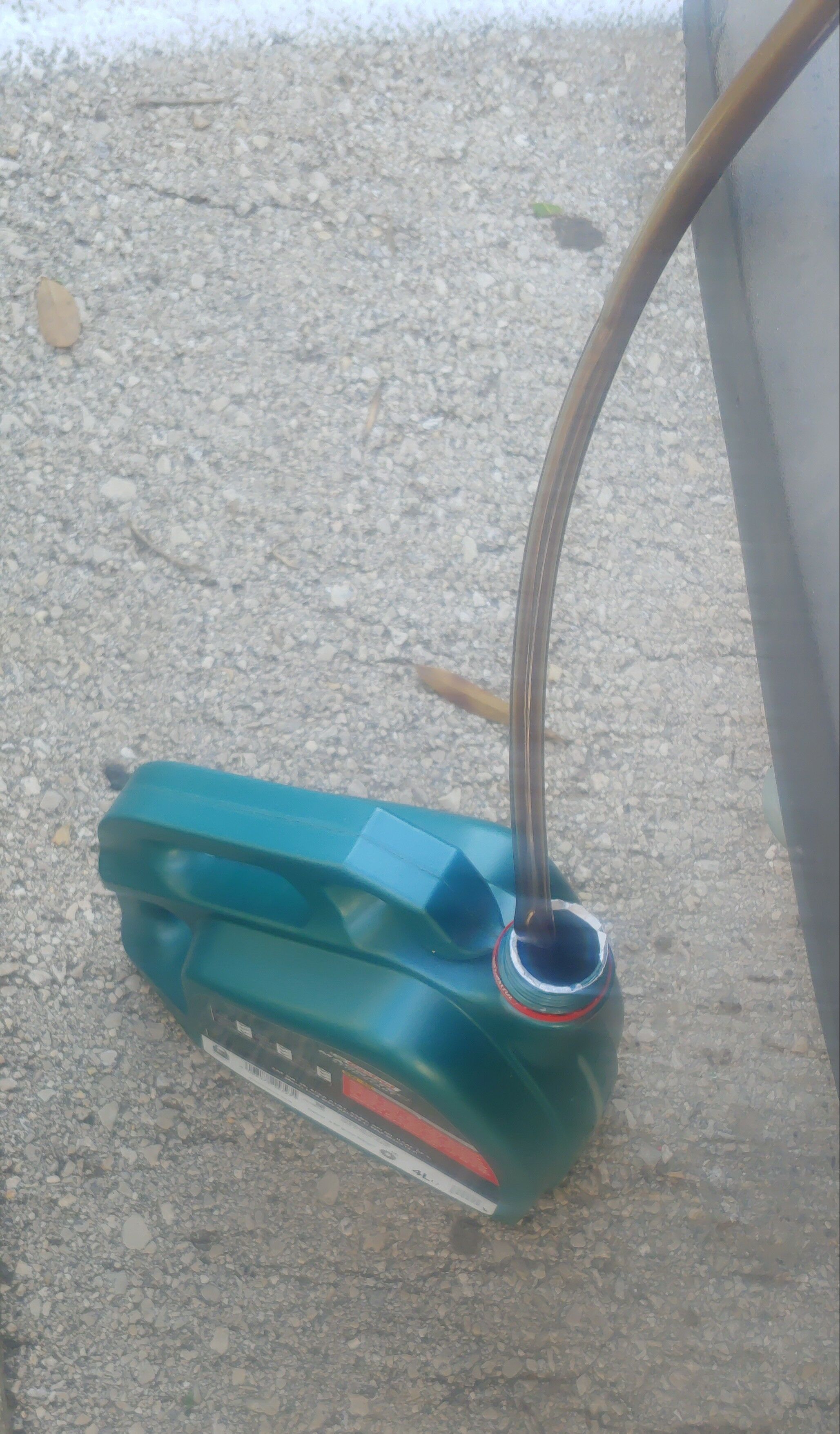

הצינורית הקשיחה נכנסת למוביל מדיד שמן, השניה למיכל איסוף מתאים.
ספיקת המשאבה לפי דף נתונים שמגיע איתה - 0.8 ליטר בדקה. כתוב שאסור לשאוב איתה נוזלים כמו מים אלא רק שמנים וסולר בשביל שיהיה שימון למשאבה עצמה.

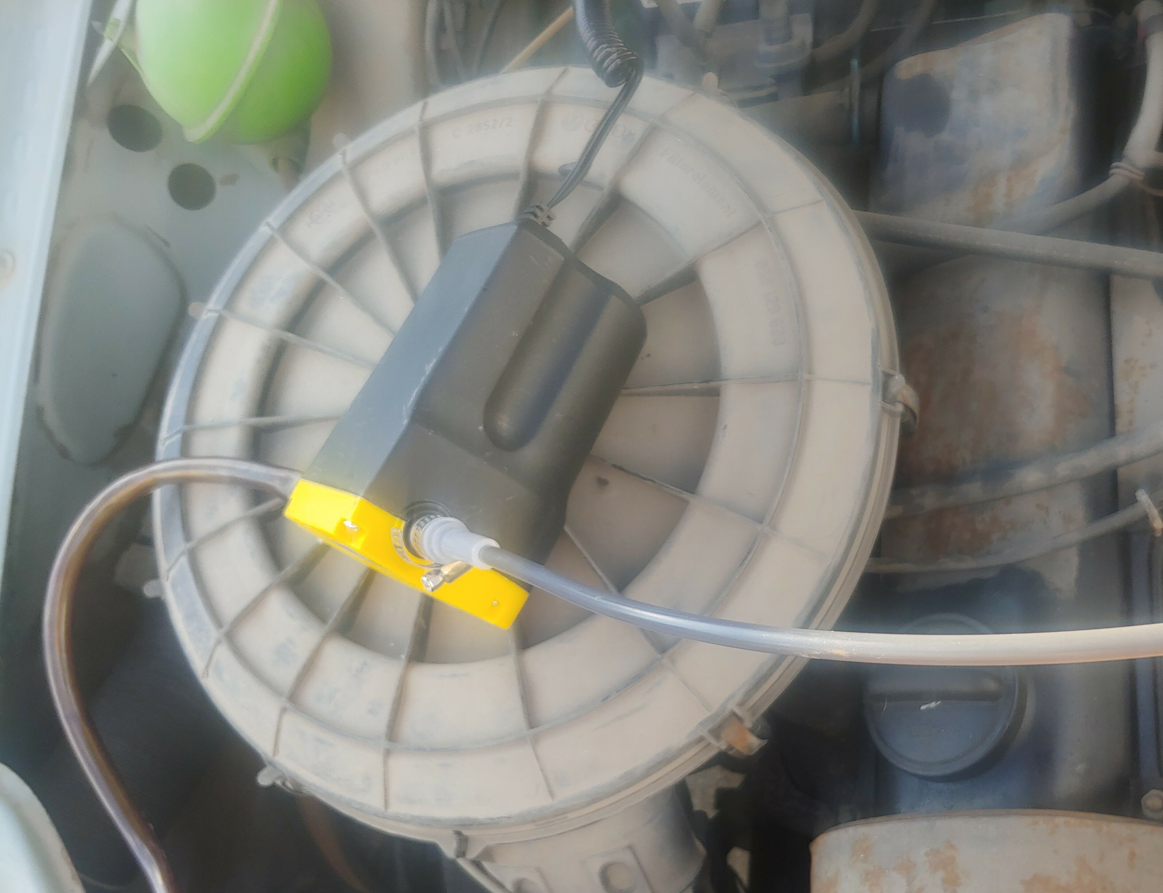

את ריקון השמן עדיף לבצע כשהוא לא קר לגמרי להן הרצתי את המנוע כמה דקות. אחרי זה כיביתי, הכנסתי את הצינורית, והפעלתי את המשאבה.
אחרי משהו כמו 6-7 דקות פעולה התחלתי לראות בועות אוויר בצינורית השקופה, השארתי את המשאבה עובדת עוד דקה - שתיים וזהו.

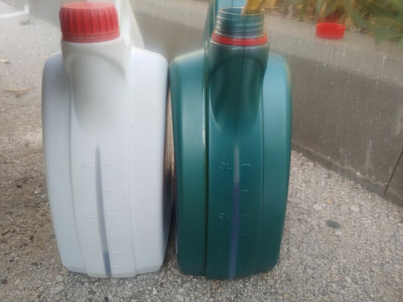

מתוך 3 ליטר שמן שמלאתי בפעם הקודמת, המשאבה הצליחה לשאוב כ 2.7 ליטר, עוד כמות מסויימת הייתה בפילטר ככה שלדעתי זה מספיק קורב ל 3 ליטר.

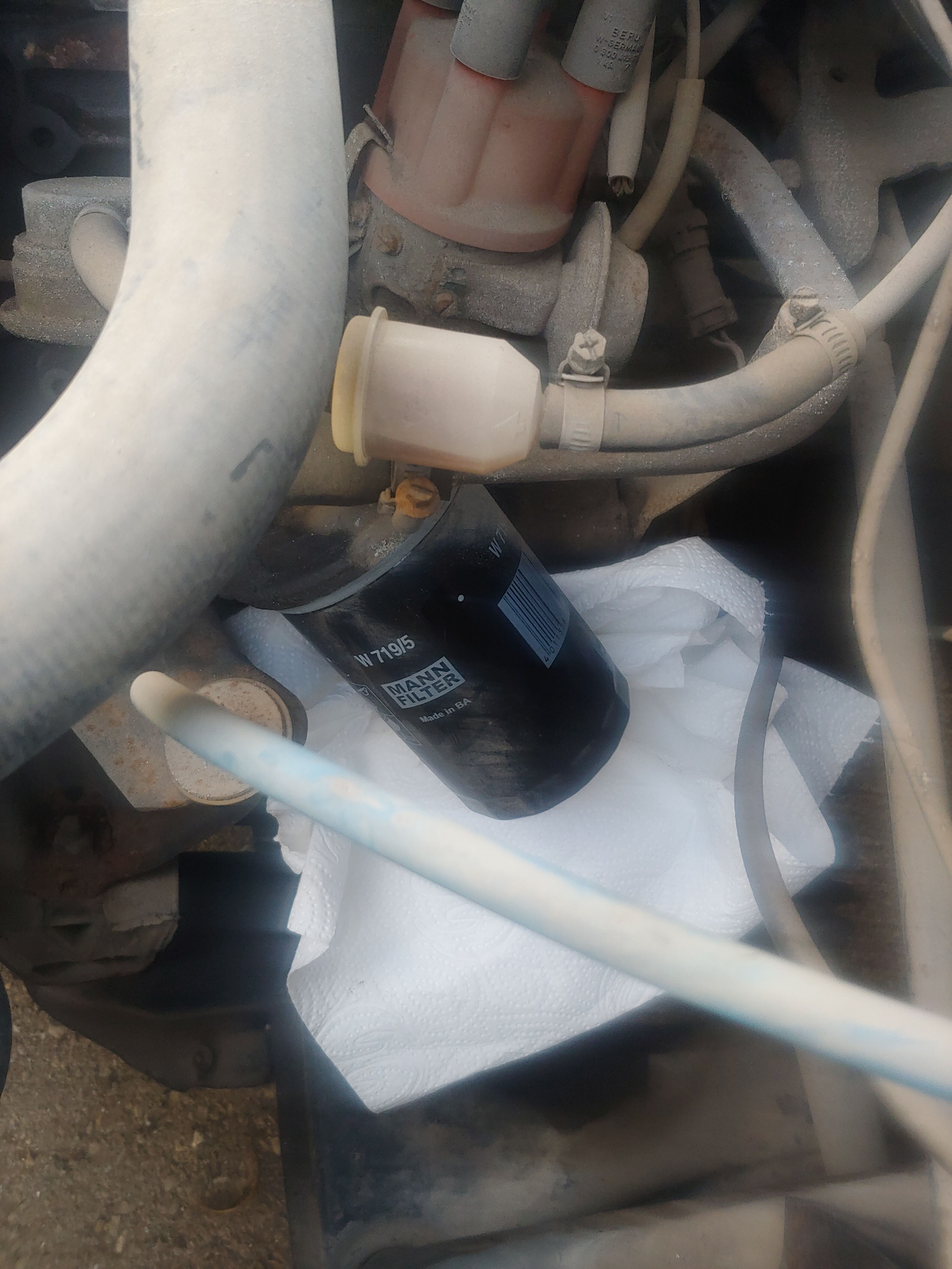

החלפתי את הפילטר שמן.
מלאתי שמן חדש, כל הסיפור לקח משהו כמו 20 דקות. זמן שיא מבחינתי בהחלפת שמן ולא התלכלכתי.
יש להיזהר מהתפיסות אפשרית של הצינורית במוביל המדיד, חוץ מזה זו שיטה מהירה ונוחה מאוד.

זה לא גומר את המצבר?
לרוקן את השמן דרך בורג הרבה יותר מהר בפער, אני במילא צריך לרדת מתחת לאוטו כי הפילטר שם אז מה אכפת לי לפתוח בורג.
לפני 3 דקות, Shab00 כתב:
הניע רגיל אחר כך.

תרשום בעליאקפרס  oil change pump, תגיע למוצר הזה ולדומים.
לגבי שמן גיר אני לא בטוח, אם הוא צמיגי יותר משמן מנוע, יתכן שמשאבה הספציפית הזו תהיה בעיה לשאוב אותה מכיוון שהספיקה שלה יחסית נמוכה. בדף הוראת הם מראש כותבים שלא מתאימה לשמן גיר.
