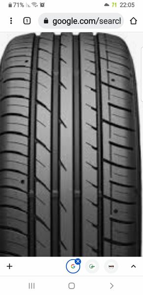

Screenshot_20211109-220505_Chrome.thumb.jpg.72ef14ba724a06a2b18df7983b1ccfe9.jpgמכיר את הדגם.
הצמיגים גם קצת יבשים וגם די שחוקים,  במיוחד בכתפיים.
אם יש לך עוד זוג על הסרן השני, במצב יותר טוב מאלה שצילמת, תראה שהציור על כתף הסוליה נראה שונה.
בתמונה איך שהם נראו ברכישה.
אבל הם עדיין עוברים טסט.
אילו היינו ביוני, הייתי אומר תמשוך. אבל לפני חורף ( במידה ויהיה השנה ) הייתי מחליף לדגם החדש ZE310.
אבל אני בין המחמירים ומחליף תמיד מוקדם מאחרים.
