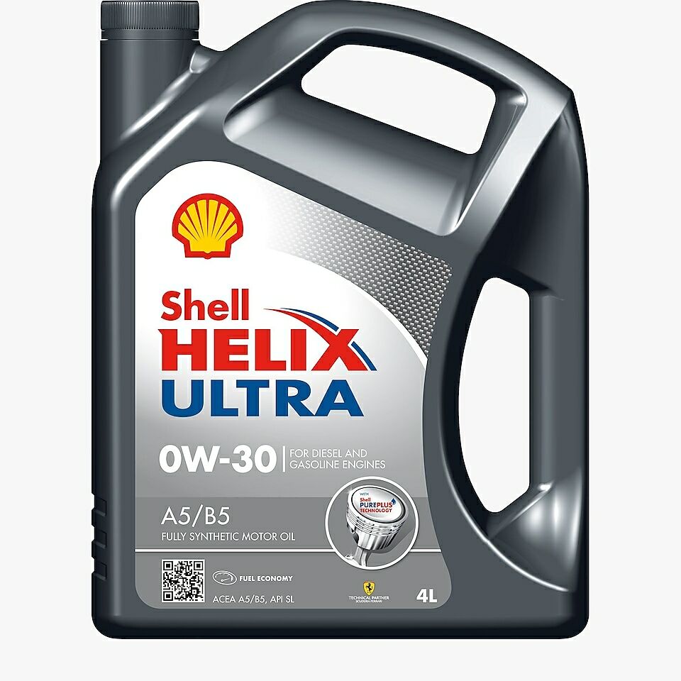

אתה לא צריך לדעת מה התקן אומר.
תוודא שעל הבקבוק שלו שממלאים לך מופוע A5/B5.
תכלס לא משנה אם זה 5W30 או 0W30.
התמונה לדוגמה, ככה מופיע תקן השמן.
4l-helix-ultra-a5-b5-0w-30-high-version2-1.thumb.jpeg.d1c69e1c00e4c416d7e636db4a27e6dc.jpeg
