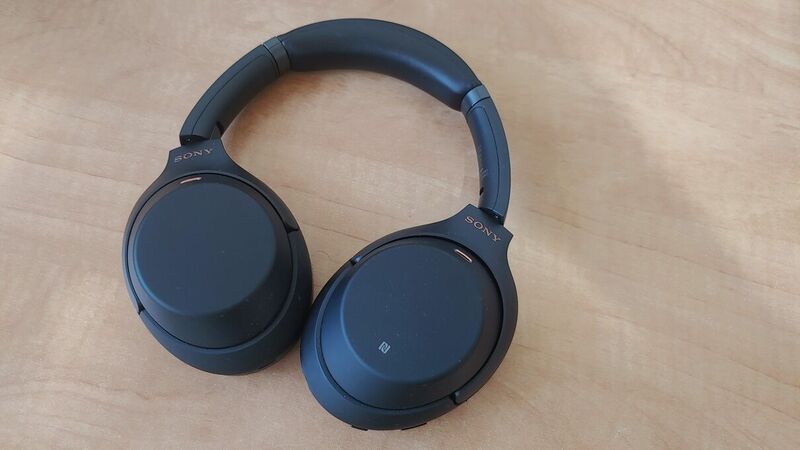

אוזניות SONY WH-1000XM3
הטוב- ביטול רעשים מהטובים בשוק, זמן סוללה שגובל בנצח, מאוד מאוד נוחות גם לאורך זמן (רק לזכור שמדובר באוזניות סגורות לחלוטין), סאונד מצוין ותמיכה ברוב סוגי הדחיסה (APTX/HD, LDA וכדומה), איכות בניה נהדרת, מחיר מאוד נוח באיביי וכדומה היום
הלא טוב- תמיכה רק בחיבור למכשיר אחד כל פעם, התפעול הוא בעזרת ממשק מגע לא להיט, בדיפולט פרופיל הסאונד קצת באס-י כמו רוב אוזניות ה ANC.
אפליקציה?  כן, גמישה למדי
אקולייזר? כן

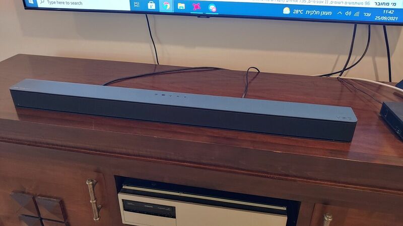

מערכת שמע Vizio M51ax-J6
תצורה- 5.1, סאונדבר 3 ערוצים+סאב+2 סטלייטים, הסאב אלחוטי והסטלייטים מתחברים אליו.
הטוב- סאונד מדהים ביחס למחיר, סראונד טוב מאוד (בבחינת צליל שנגע במעגל סביב הצופה לא מרגישים בנקודות חסרות), מתפקדים טוב באופן מפתיע בשביל מוזיקה, נפח צליל מצוין יחסית לסאונדבר בקטגוריה (מתחת ל 500$), פרופיל סאונד מצוין גם בלי כיוון אקולייזר, איכות בניה הגונה פלוס, סאב שמתפקד כ LFE כמו שצריך ולא סתם בום בום/הרעדת החדר. מחיר מצחיק ביחס לתמורה.
הלא טוב- התמיכה באטמוס היא וירטואליזציה, הייתי נותן ציון 4/10 לערוצי ה upfiring המדומים, התוכנה של ויזיו ידועה כקצת dodgy, במוצרי עבר רוב הבעיות נפתרו בעדכוני קושחה. הנסיון האישי של כל אחד עלול להיות שונה בהתאם לציוד שאליו הוא מתחבר.  אין WIFI, אין פונקציונליות בית חכם, בחירה מוזרה בנוגע למיקומי החיווט (2 גומחאות עם חיבור שפונה הצידה במקום לרכז הכל במקום אחד)
דגשים חשובים- סנכרון מצוין בין תפקוד הסאב לשאר המערכת, כאשר לדוגמה אדם בעל קול נמוך מדבר זה נשמע טבעי מאוד. יש לא מעט מערכות שסובלות ממצב ששמים לב שהתדר הנמוך מגיע ממקום אחר בגלל נקודת cutoff גבוהה מדי או שהצליל נשמע אנמי וחסר נפח כאשר הנקודה נמוכה מדי.
אקולייזר- יש, לא גרפי. למערכת אין מסך.
אפליקציה- אין. חבל.
ברור שאפשר להיכנס ל RTINGS ולחפור, אבל אין כמו לשאול מישהו שהציוד יושב (או ישב) אצלו על השולחן. מוזמנים להרחיב ולהעלות את השרשורצ'יק לתהילת עולם

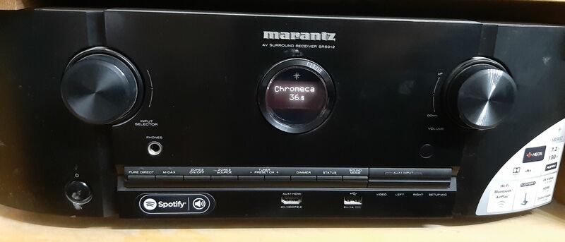

Marantz SR-5012
דגמים של רסיברים זה משהו שמשתנה ללא הרף, ולכן ההמלצה על דגם ספציפי היא די חסרת משמעות.
יש למרנץ כל כך הרבה סדרות ומספרים מבלבלים שחבל על הזמן.
זאת פשוט המלצה על קטגוריה - רסיברים חזקים עם מיקרופון כיול.
משנה עולמות. לא פחות. תשכחו מכל מה ששמעתם, מכל סיפורי הסבתא ברשת, מאקולייזרים, שיני שום, חייזרים, שמן נחשים ומה לא.
אקוסטיקה נורמלית, רמקולים נורמליים (איש איש וטעמו), חצי שעה של השקעה בכיול אוטומטי. זהו.
לא טרחתי מעולם לחבר ל-wifi/אינטרנט או לעדכן אותו, אגב... אוכל את כל הפורמטים ה״חדשים״ (שהם חדשות ישנות, בינינו), בלי למצמץ.
בשביל הפרוטוקול, מחובר ל-mission m71 מקדימה, סנטר תואם של מישן מאותה סדרה, אחוריים kef cresta 10 וסאב-וופר 12״ מתוצרת עצמית.
אבל זה לא העניין.
מחובר רוב הזמן, למרבה הצער, לכרומקאסט שמזרים נטפליקס לילדים. אמנם 5.1 ברוב הסדרות, אבל דחוס קשות.
כשמפנקים אותו בפסקול תזמורתי עם dts-hd master audio נטול דחיסה (או המקבילה שלו בדולבי) -
מבינים למה אין שום סיבה ביקום ללכת לקולנוע.
עריכה אחרונה על ידי hans
  • אהבתי 2
לפני 9 שעות, hans כתב:
ברשותך, מסתבר שרמקולים הם הרבה פחות עניין של טעם ממה שחושבים. אנשים אוהבים רמקולים מאוזנים, עם פיזור צליל אחיד, ועם באס. אם תרצה, יש לי ערימה קטנה של קישורים לדיונים מייגעים ביותר בעניין, של ניסויים על ניסויים להגיע לקורלציה בין מדידות למבחנים סובייקטיבים של איכות סאונד.
לגבי הכיול, רב העניינים הטכניים עוברים לי מעל לראש, אבל תחום הכיול עבר שינוי גדול בשנים האחרונות, מבחינת מה ואיך מודדים ומתקנים.
לגבי מרנץ, אפשר לקנות מוצרים כמעט זהים של דנון, ולחסוך.
למעשה, audiosciencereview טוענים שהמוצרים של דנון נמדדים הרבה יותר טוב ובמרנץ סתם מכניסים שינויים על סמך ״מבדקי שמיעה״ שמבצעים ״המומחים״ שלהם (לפחות זה מה שמרנץ טוענים).
הכוונה שלי בביטוי הוא שאין לי שום ניסיון להציג את הרמקולים שלי כיוצאי דופן...
לגבי דנון - ענייני תמחור מקומיים ומחירים "שלא לטלפון" מוציאים את העוקץ מההשוואה. ספציפית בשביל סט הפיצ'רים ומספר הכניסות - בערך אותה רמת מחיר.
בתאריך 25.9.2021 בשעה 13:49, Pika007 כתב:
בדיוק הסיבות שבגללן קניתי את bose qc35 II... פעמיים.
יום טוב גם לך

לפני שעה, Igalz כתב:
המחסור באקולייזר הוא מה שפסל אצלי את ה QC 35 II, פרופיל הסאונד בדיפולט לא כזה משנה כשאתה יכול לכוונן אותו כאוות נפשך. אפילו האפליקציה די מוצלחת מהבחינה הזו.
אבל זה כבר עניין אישי, ה XM3 נגד QC 35 II הפך להיות אחד מהדברים האלו שמחלקים את האינטרנט ל 2 :)
