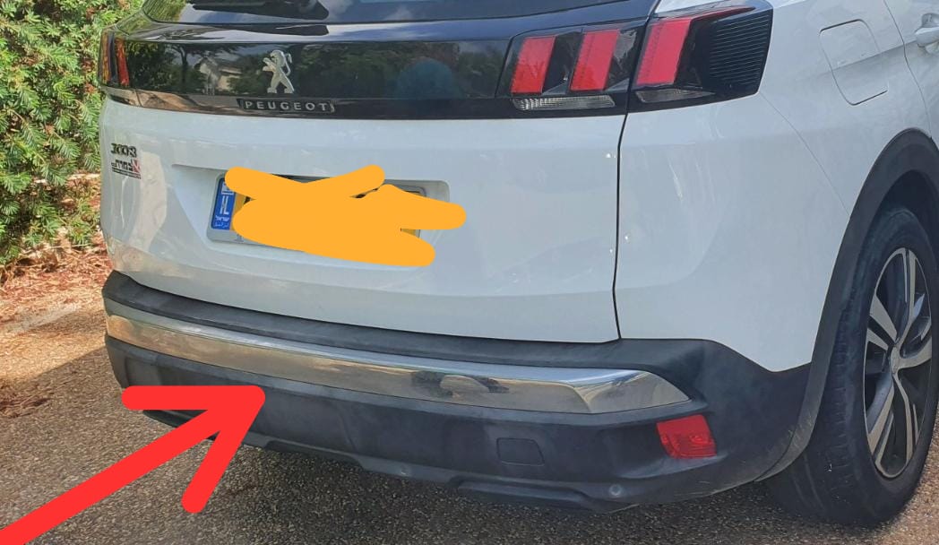

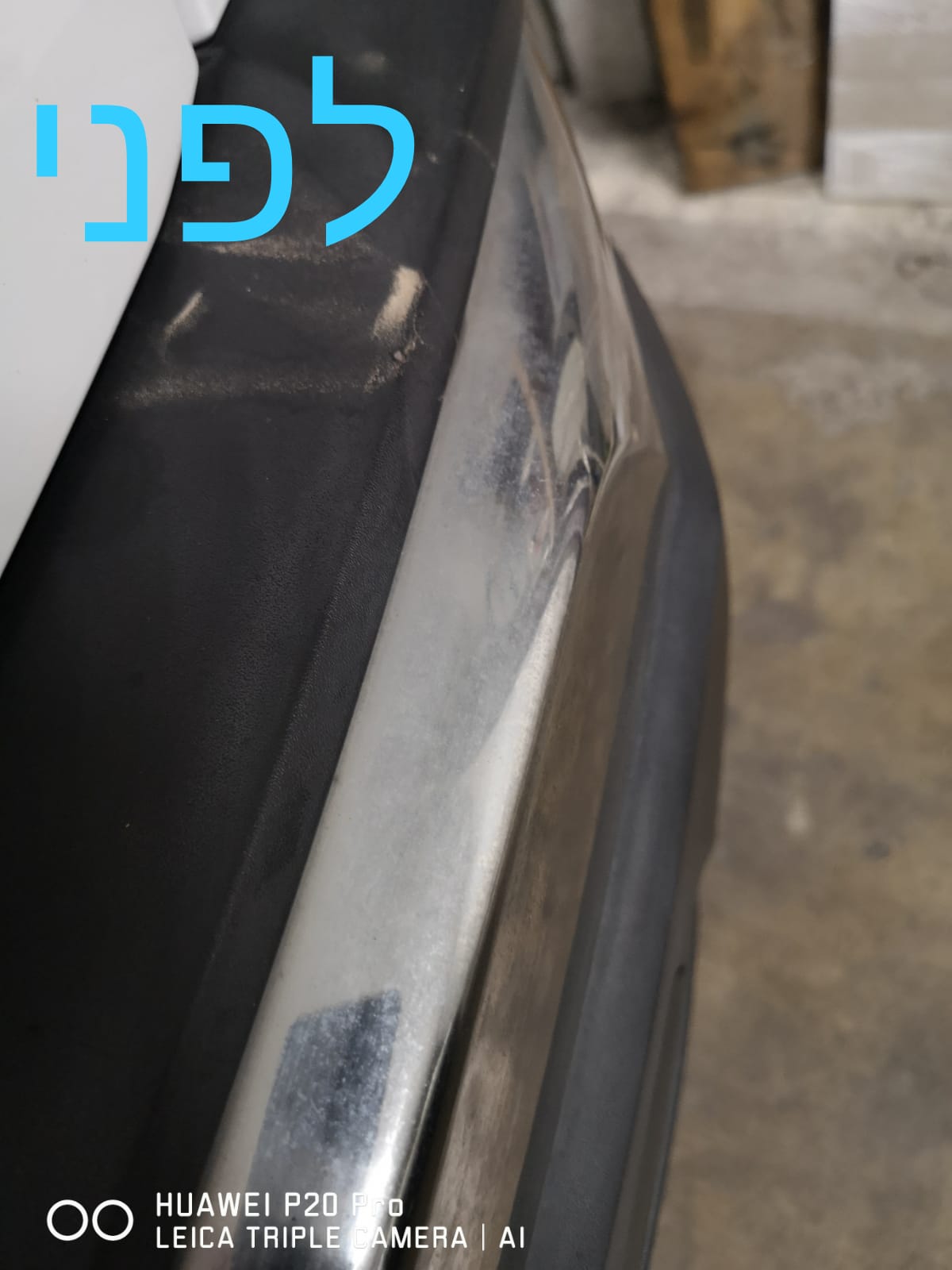

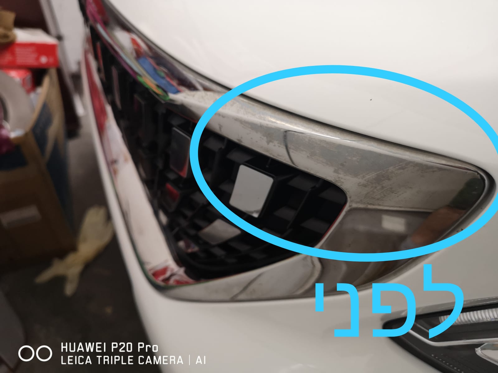

הפס ספח כנראה ליכלוך עם הזמן וצריך להסיר אותו ממנו (לא יודע אם זה אבנית או מזהמים אחרים שיש באויר).
עשיתי דיטיילינג לאוטו עם החומרים של מגוויירס - בהשראת הסירטונים המאלפים (או מעלפים ?) מערוץ היוטיוב של chrisfix ואני מבסוט עד הגג.
לא מצאתי חומר לנקות את הפס ניקל בפגוש האחורי, למשהו יש ניסיון עם החומרים שקונים בסופר ?
מחפש חומר עדין מאחר והפס ניקל לא פגוע (הוא לא שרוט או משהו כזה), אלא רק דרוש ניקוי חד פעמי.
תודה מראש לעוזרים
איציק

בעיקרון ניקל זה ניקל, לא אמורה להיות בעיה. צריך להיזהר לא לגעת עם זה בצבע.
מה שכן, סביר להניח שה״לכלוך״ שלא יורד הוא סתם אבנית שיכולה לרדת גם עם חומץ.
בנוסף, ורק אם עוד לא קנית, לדעתי המבריק נירוסטה של יעקבי יותר טוב משל סנו.

תשתמש רק במוצר אחד שהוא מומלץ ביותר למתכת - לא פוגע בה בשום אופן ונמצא רבות בשימוש על רכבים/אופנועים וכו.
מדבר על משחת פיק - פוליש מתכת שיעקובי מייבאים לארץ
https://shop.super-pharm.co.il/home/cleaning-and-maintenance/cleaners/sliver-shiner/פיק---משחה-להברקת-כל-סוגי-המתכות/p/mp-00000262?gclid=EAIaIQobChMI7J-g08aU8QIVE0mRBR0z_AplEAQYASABEgKhwfD_BwE
נמכרת כמעט בעל טמבוריה
מעולה לפגושי מתכת ניקל - דוגמה מאופנוע
שימוש קליל - מטלית לחה עם מעט משחה

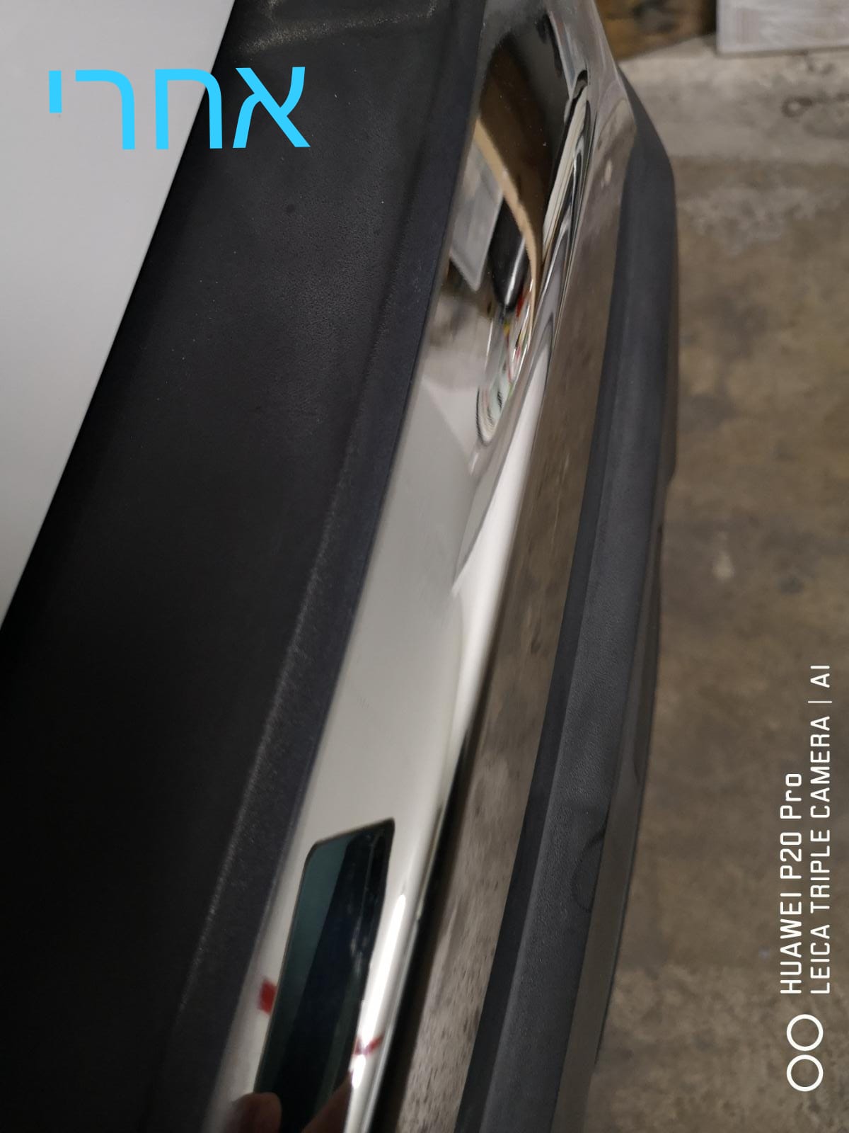

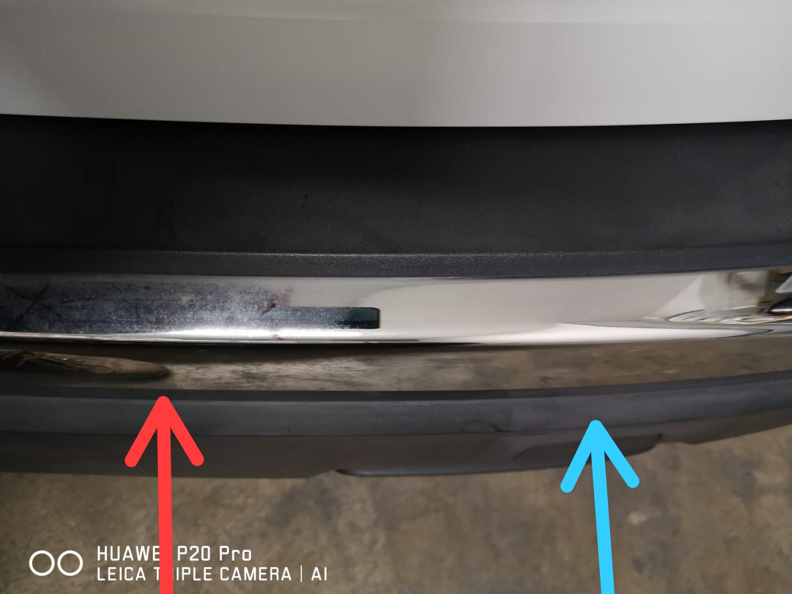

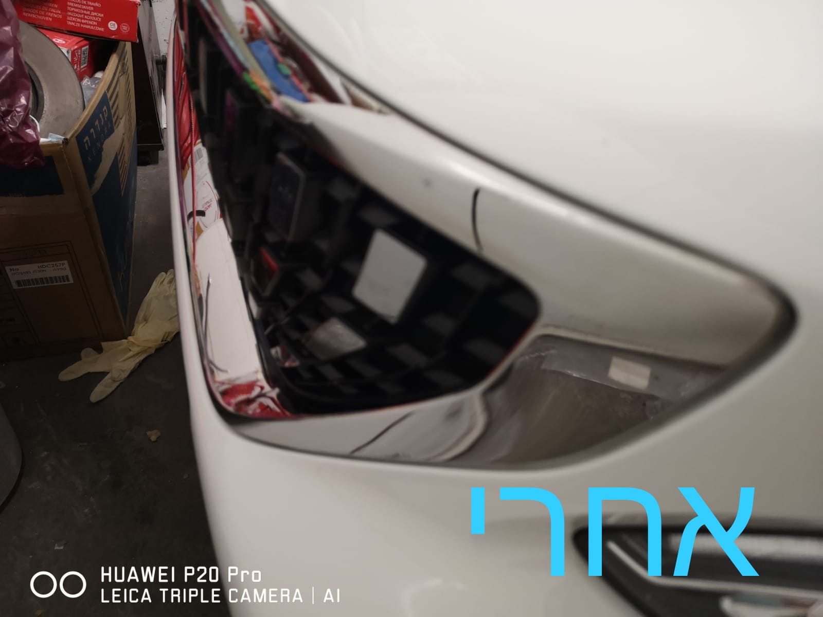

קניתי את החומר היום בבוקר בסופר מקומי איפה שאני עובד כרגע (עולה כ 22 ש"ח לבקבוק).
חזרתי הביתה וניסיתי מקטע קטן - עובד כמו קסם.
היישום קל ביותר: טיפה חומר על מטלית מיקרופייבר נקיה - ולעבור על הניקל בעדינות (אני מקפיד לנער את הבקבוק טרם השימוש בחומר).
