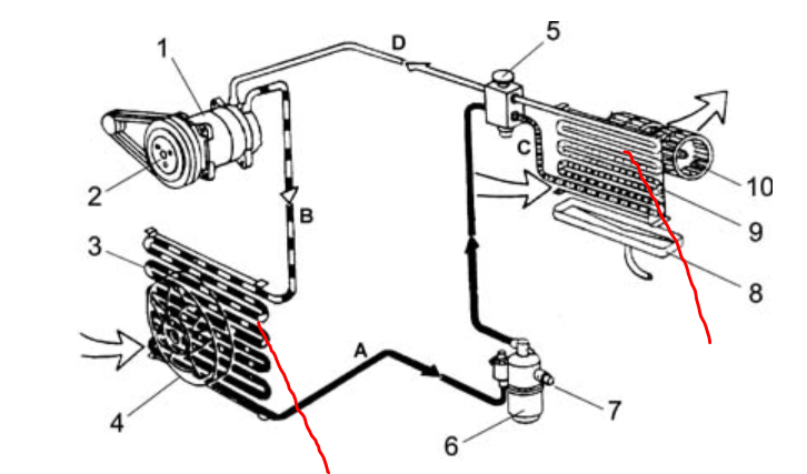

אין רדיאטור במע' המזגן אלא מעבה שהנו כעין רדיאטור
ונמצא בקדמת הרכב (מס' 3 בתמונה) ומאדה הנמצא בתוך תא הנוסעים
(מס' 10 בתמונה).
