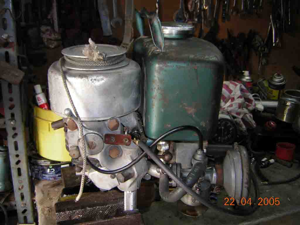

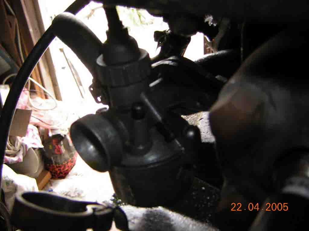

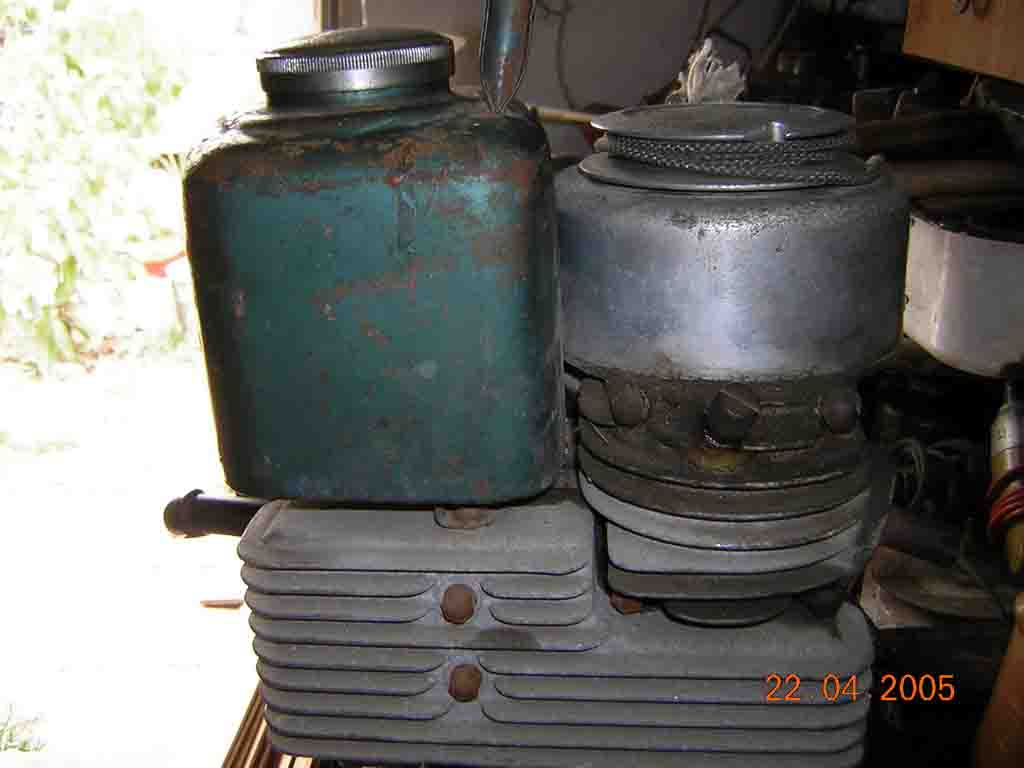

2 מישהו נתקל בקרבורטור כזה מוזר כי הוא נוזל ואני לא יודע איך לפתור את זה
3 איך זה שיוצא לו שמן שחור מהאגזוז עם הוא קיבל שמן שתי פעימות לא שחור

המנוע הזה היה מורכב על אופניים או שזה סתם נדמה לי?
תחיה את הרגע , כי יש רגעים שלא יחזרו לעולם אז בפעם הבאה שאתה רואה את הבלונדה במעבר חציה תילחץ כמו מטורף ותן לצמיגים להישרף :wink:
אני לא בטוח שהוא היה מורכב על אופנים כי הציר שנותן את הכוח הוא באלכסון ובשביל אופנים הוא צריך להיות ישר
לגבי הקרבורטור הוא נוזל או בין הכוסית לקרבורטור עצמו או מהידית פימפום או שזה לא נראה לי סביר אבל בכול זות בבורג של האוויר אגב זה קרבורטור אים בוכנה
ידידי היקר, שכח מאופניים או מכוניות.

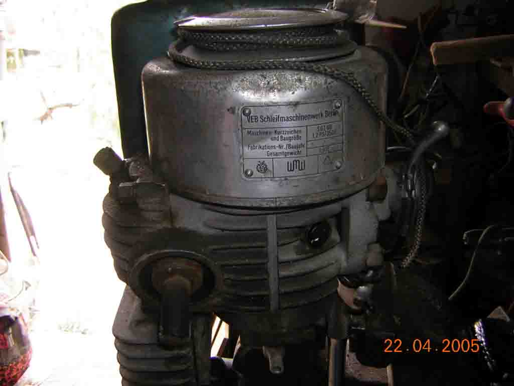

זה מנוע של ציוד מכני והנה מי שמייצר אותו.
http://www.wmwmachinery.com/

אם הוא באלכסון כנראה להקראנק במנוע עקום...
תן עוד פרטים על המנוע...
תנסה לנקות את האגזוז
איזה דלק אתה צריך לשים במנוע ?
תערובת של שמן ודלק או שיש שני מיכלים שונים ?

לגבי הקרבורטור הוא נוזל או בין הכוסית לקרבורטור עצמו או מהידית פימפום או שזה לא נראה לי סביר אבל בכול זות בבורג של האוויר אגב זה קרבורטור אים בוכנהכן זה קרבורטור עם בוכנה שישנה בקטנועים 2 פעימות - בקרבורטור באיזה מצ בהוא נמצא באלכסון או ישר ותבדוק בקרבורטור למעלה שהוא לא זורק דלק או לא מטפטף דלק מהדית של הגז.

והגל ארכובה לא עקום פשוט יש לו מערכת של תמסורת אגב לחלק הזה יש שמן בנפרד מהמנוע זה שמן כמו של גיר אוטומט
אני לא יודע איזה דלק צריך לשים יכול להיות שאפילו נפט אבל שמתי לו בנזין 95 עם קצת שמן כי אין שם מיכלים בנפרד
הקרבורטור נמצא במצב ישר והוא נוזל גם שהמנוע לא עובד ככה שלא נראה לי שזה מהידית של הגז
חוץ מיזה הוא גם מרתיב את הפלג בדלק
יש לו פלטינה שהיתה בהתחלה תפוסה ויש לו יציאה לחשמל ככל הנראה 12 או 6 וולט

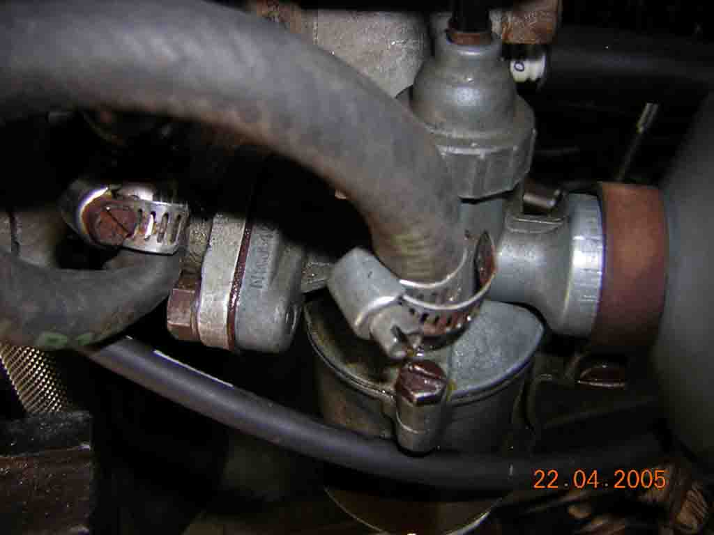

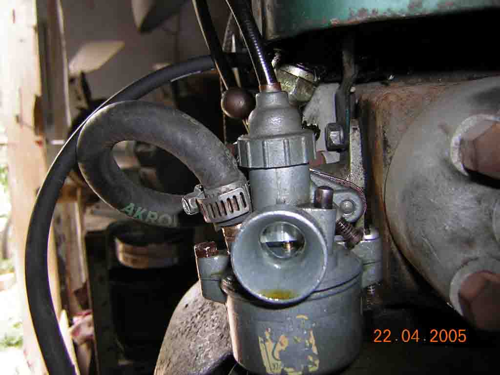

אז הממצאים לבנתאים מתחת לבורג של האוויר יש חור שצריך להוציא את העודפים ומישמה נוזל השארה שלי שהמחט לא סוגרת את המעבר נכנס עוד דלק שאין לא לאן ללכת ואז הוא יוצא מהחור
אז הממצאים לבנתאים מתחת לבורג של האוויר יש חור שצריך להוציא את העודפים ומישמה נוזל ההשערה שלי שהמחט לא סוגרת את המעבר נכנס עוד דלק שאין לא לאן ללכת ואז הוא יוצא מהחור
ההשערה שלך נכונה!

הפיתרון לסכירת המחט היא החלפת המחט והקפיץ שם כאשר המחט לא סוגרת טוב הבעייה ללא ספק בחלקו העליון של המחט ששם היא שחוקה ולא רואים זאת תנסה לפרק שם א המחט ותראה בראש המחט את העובי ותשווה אם חדש או אחר אם יש לך!!
  • שבועיים מאוחר יותר ...
לגבי האגזוז הוא נפתח ונמצא קצת מלוכלך עם שמן ועדין מוצאי קצת שמן אבל פחות אולי כי שמתי פחות שמן בתערובת
לגבי המחט אין לי מחט דומה אז אני לא יכול לבדוק
