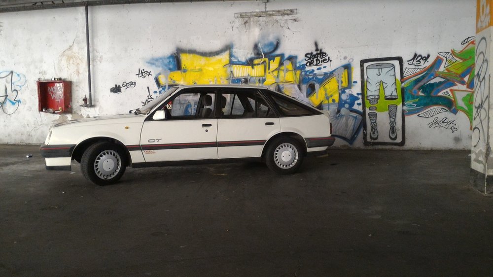

אופל אסקונה GT עם גנט 14 צמיגים 195.60.14

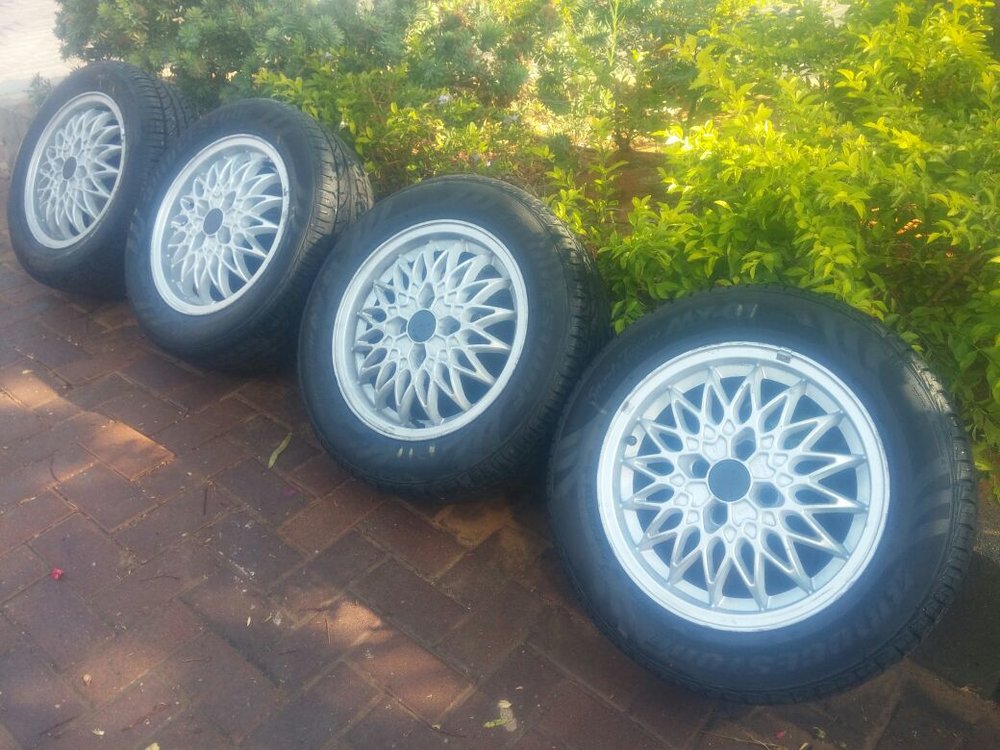

קניתי סט 15 מה כדי להרכיב 195.55.15 או 195.50.15 שנהם עולים 800 שח לסט ? מה יראה יותר קרבי נמוך או טיפה גבוה?P_20161021_145053.jpgIMG-20161028-WA0024.jpg

בשרשור הזה שלך הגענו למסקנה אפשרית שכרגע אתה במידה המירבית המותרת לרכב.
בשרשור הזה שלך, שפתחת רק אתמול, אתה מפרסם את החישוקים הנ"ל למכירה ועוד מציין שזה משום שאינך מעונין לשנות מידה.
אז מה נסגר?
הקוטר הכללי של גלגל עם מידת צמיג 195/60R14 הינו 590 מ"מ.
הקוטר הכללי של גלגל עם מידת צמיג 195/55R15 הינו 596 מ"מ (הכי קרוב למקור).
הקוטר הכללי של גלגל עם מידת צמיג 195/50R15 הינו 576 מ"מ (בטווח כ-2.5% מהמקור, לא בעייתי בעיקרון).
חלק את ההפרש ל-2 כדי לקבל הבדל תאורטי בגובה ממרכז הטבור.
