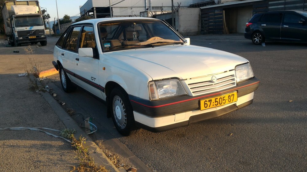

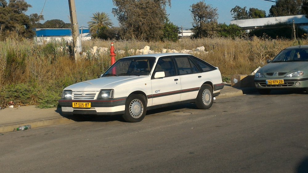

P_20160722_185509.jpgאצלי באופל אסקונה GT מורכבים צמיגים במידה 14\60\195 מידה בעיתית . אשמח לדעת לאזה מידה אני יכול לעבור? אני רוצה להשאר רק עם מידה14 בגלל הגנטים המקורים P_20160706_183103.jpg
