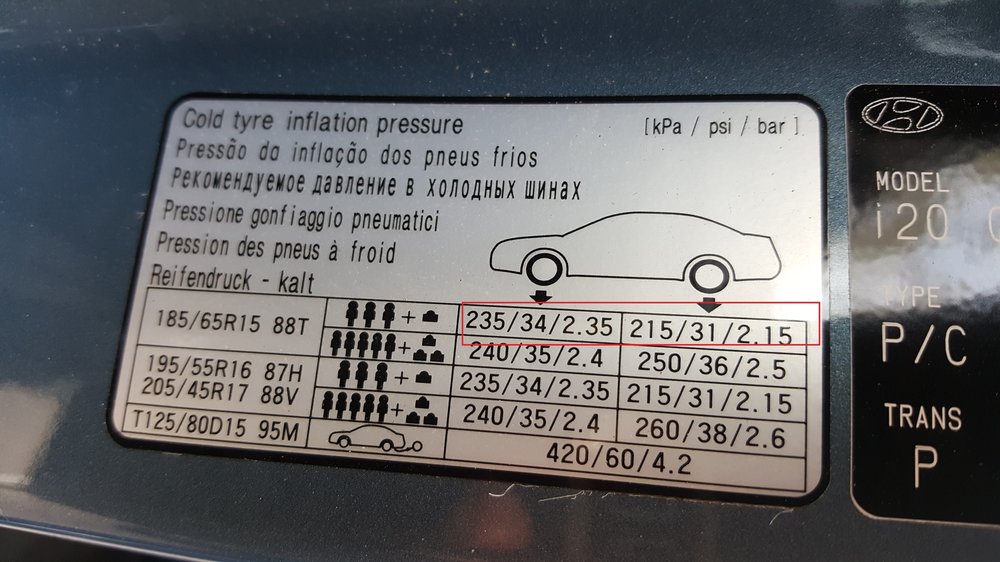

קניתי אוטו חדש במזל טוב (יונדאי I20 2016). אני רוצה למלא אוויר בצמיגים לפי הנהלים, ולפי מה שראיתי (מצרף תמונה) אני צריך למלא 34 PSI בגלגלים הקדמיים, ו-31 PSI באחוריים. הצמיגים של הרכב הם מסוג 185/65R15.
השאלה שלי היא האם אני צודק וקורא נכון את ההוראות? פשוט כי ברכב הקודם הייתי רגיל למלא 32 בכל הצמיגים ופתאום 34 נראה לי הרבה אז רק רוצה לוודא :)
