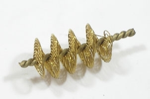

בתמונה ששם chesh הנה של מנוע FIRE 45 או 60 ושלך זה מנוע 1.3 70
גם אצלך יש את רשתית  (שבעבר היו מכנים אותה נשם) שעשויה מנחושת
ולמיטב זכרוני היא נמצאת בתוך תנור הגומי שנמצא מתחת לבית מסנן האויר של הקרבורטור.
צריך למשוך את הרשתית מתוך הצנור ולנקותה משיירי שמן מנוע ובוץ/לכלוך שמצטברים עליה
וגם לנקות את פנים הצנור.
בברכה  -  רפי לין
נזכרתי שהרשתית נקראת בפועל "לוכד אש" (או דומה לזה) והיא בצנור הגומי שיורד למטה אל
תחתית המנוע. הרשתית נמצאת כאמור בחלק העליון של הצנור מתחת לבית מסנן האויר.
יתכן שרק פעולת הניקוי שציינתי תפתור הבעיה.
בברכה  -  רפי לין
  • מעניין 1
לוכד השמן הוא רכיב אוניברסלי ואתה יכול לשים אותו על כל מנוע עם מערכת נשם
(צינור כניסה וצינור יציאה)
רפי צודק, בתוך צינור הנשם שבא אצלך מהבלוק (למטה) אמורה להיות רשת נחושת כזאת:
בתוך צינור הגומי. אתה יכול לנקות אותה אבל מנסיון זה לא מה שיעזור.
עריכה אחרונה על ידי chesh
