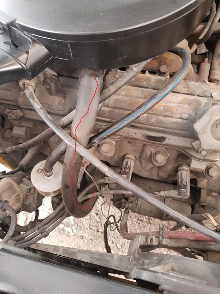

היכן נמצאת הרשתית הנ"ל? מצורפות תמונות ישנות של הצינור נשם מנוע הישן וגם תמונות ללא בית הפילטר אוויר.
הצינור נשם יוצא מהבלוק ובדרך מתפצל לצינור שהולך ישירות לפילטר האוויר וכן לקרבורטור. החלפתי את שני הצינורות הנ"ל ואני בספק אם ראיתי בישנים \ בחדשים רשת נחושת כלשהי.
בנוסף מה תפקיד הצינור אשר מתפצל מהנשם והולך ישירות לקרבורטור (בכחול), ליצור וואקום?

רפי צודק, בתוך צינור הנשם שבא אצלך מהבלוק (למטה) אמורה להיות רשת נחושת כזאת:
בתוך צינור הגומי. אתה יכול לנקות אותה אבל מנסיון זה לא מה שיעזור.

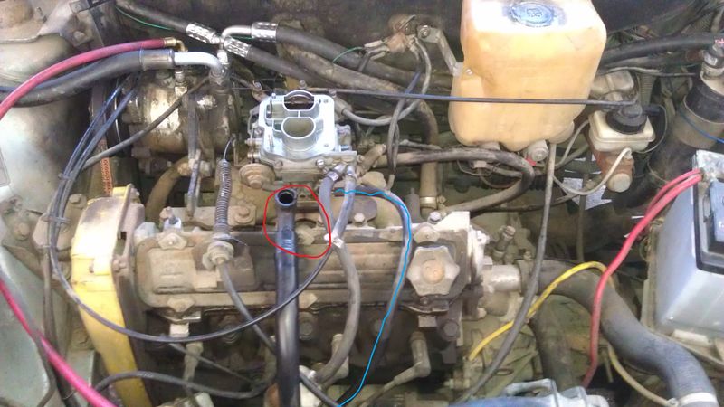

במידה ואכן ארצה להתקין מיכל לאיסוף השמן, הכניסה למיכל תהיה מהבלוק והיציאה תלך ישירות לבית פילטר האוויר תוך שימוש במתאם המקורי שמסומן באדום? מה לעשות עם הצינור שהולך לקרבורטור (בכחול)?
ROOONEEYY
כן את הרשתית בדר"כ מכונאים מעיפים או היא נעלמת אם מחליפים צינור.
התפקיד שלה זה ללכוד בק פיירים או שעלולים להגיע מהאזור.
כן הצינורית השניה היא וואקום בדיוק כמו אצלי.
אתה צריך מחבר T כמו בתמונה כאן:
אצלי הכניסה והיציאה של הלוכד שמן היא 19/20MM כמו צינור הנשם המקורי.
יש לוכדי שמן בעלי קוטר שונה ותצטרך להתעסק עם מתאמים.
שמתי מחבר T בכניסה למנוע של 19MM ו8MM לצינורית הוואקום למעלה.
