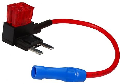

חיבור המצלמה יכול להיעשות במספר דרכים:
1. חיבור דרך מפצל פיוזים לפיוז המצת בתיבת הפיוזים + ממיר מתח מ 12V ל 5V (יש כפולים או בודדים גם באמאזון) ואז, עם כל התנעה המצלמה עובדת - פתרון הכי קל.
2. חיבור המצלמה עם התקן של חברות אחרות עם סוללה עבור מצב PARKING MODE או לחלופין קטיעת מתח מה שתבחר:
