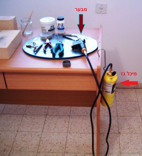

בריתוך בעזרת רתכת טיג משתמשים בגז מגן מסוג ארגון בכול ריתוך ולא משנה אם מדובר על נירוסטה או אלומיניום. בריתוך להבדיל מהלחמה רכה או קשה חייבים להתיך את איזור ההלחמה למצב נוזלי ואז מוסיפים חומר מילוי מתאים בהתאם לסוג המתכת שמרתכים. מכיוון שמדובר על מעבה מזגן בעל צינורות בעלי עובי דופן דק מאוד קיים חשש שבזמן הריתוך אתה תגרום לחור גדול יותר בגלל המסת האלומיניום לכן לא כולם משתמשים בשיטה זו לתיקון צנרת או תיקונים בפחים דקים. קח בחשבון שרתכת טיג יחסית יקרה וגם צריך הרבה ניסיון במיוחד בתיקונים מסוג זה.
בהלחמה קשה (ברייזינג) עובדים עם מבער עם גז פרופן או פוליפרופילן+חמצן (אפשר גם בלי חמצן) ומחממים את האלומיניום לטמפ' שהיא מתחת לטמפ' ההתכה של האלומיניום כלומר האלומיניום נשאר במצב מוצק ואז מוסיפים חומר מילוי (תיל הלחמה, מוט הלחמה).
חנקן מזרימים לתוך הצנרת שמלחימים בלחץ נמוך בכדי למנוע התפתחות קורוזיה פנימית על דפנות הצינור בחלקו הפנימי. התהליך די נפוץ גם בצנרת נחושת למזגנים אבל לצערינו רוב טכנאי המזגנים לא מבצעים אותו.
*צירפתי לך תמונה של המבער וגם מוט הלחמה לאלומיניום שאיתו אני עובד בתור תחביב.

הלחמה בתוספת לחם המכיל כסף מיועדת להלחמה קשה (ברייזינג) למתכות כמו נחושת, פליז, נירוסטה ולא לאלומיניום.
לחם=חומר מילוי=תיל הלחמה/מוט הלחמה או סליל הלחמה או כפי שרבים מכנים בטעות אלקטרודה בהקשר של הלחמת כסף/אלומיניום.
