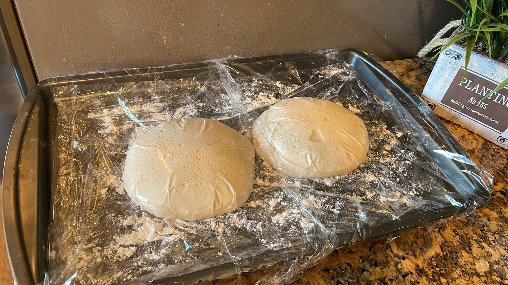

חוזר לעדכן, ה 2 ניסיונות הראשונים שלי היו פח אשפה.
הראשון היה ליטרלי פח אשפה - רציתי לזרוק אותו וללכת להביא פיצה, בת הזוג לא הסכימה ("לא זורקים אוכל"), ניסיתי להציל אותו איכשהו - לדעתי מקומו היה בפח
ניסיון שני יצא צורה ומראה של פיצה - אבל לא ממש טעים, הייתי נותן לו 4/10 בדירוג - לא היה לי אבן לניסיון הזה, ניסיתי את הקומבינה שאמרו פה עם להכניס ל 4 דק' מדף תחתון ואז עוד 6-8 דקות מדף עליון. הבצק יצא לא מאוד לעיס.
ניסיון שלישי עוד כמה שעות (זה אחרי בערך 48 שעות) (היום יש גם אבן וגם "תרבד פיצה"):
עריכה אחרונה על ידי Morningstar
תמונות של הפיצה?? מה בדיוק לא עבד לך? הפתיחה? האפייה? הבצק עצמו?
אגב לא כיסית את כל התבנית בניילון נצמד (צד שמאל פתוח), אם זה היה ככה במשך כל ההתפחה אז תדע שזה יכול לייבש את הבצק.

לפני 7 שעות, Blaz00r כתב:
בפיצות הראשונות הבצק היה ממש קשה לעיבוד - הבנתי שלא השתמשתי במספיק קמח ואת האחרונה הצלחתי לעבד סבבה.
אבל הן התחרבשו לי ממש כשניסיתי להעביר אותן לתנור, שוב, לומד מטעויות - באחרונה פשוט שמתי את הבצק ישר על התרבד.
יש מצב שזה ייבש את הבצק, פעם הבאה אקפיד על זה - אבל כמו שאמרתי, דווקא הבצק היה ממש טעים - הגבניה היתה גרועה.
השוליים נראים לא מספיק אפויים...
מה הכוונה קשה לעיבוד? נוזלי מדי? בכמה קמח וכמה מים השתמשת? חשוב למדוד כמויות מדוייקות עם משקל, עם יחס [הידרציה] של 55-70% (700 גרם מים על ליטר קמח; למתחילים עדיף להשתמש בהידרציה נמוכה יותר כי הבצק יותר קל לעבודה, וכשמפתחים מיומנות להתקדם משם)
עוד דבר - אף פעם אל תפתח את הבצק מראש ותשאיר אותו לנוח (רואים בסרטון שיש בצק פתוח) כי זה הורס אותו, תפתח ותכין את הפיצה רק כשאתה מוכן להכניס מייד לתנור. ממליץ גם אחרי ההוצאה מהתנור לשים על משטח מחורר/מוגבה בשביל שהאדים יוכלו לברוח ולא ירטיבו את התחתית. באיזו גבינה השתמשת שעד כדי כך היתה גרועה?
לגבי השימוש במרדה - לא יכול לעזור עדיין כי טרם התנסיתי, אבל בגדול יש שתי אופציות: (1) לשים את המרדה ליד הפיצה ו"להחליק" את הפיצה עם האצבעות מהשיש למרדה; (2) לפזר קמח איפה שרוצים להכניס את המרדה, "לצבוט" את הקצה של הבצק ולהחליק במכה אחת חדה את המרדה מתחת לפיצה. השיטה הראשונה עדיפה לדעתי כי לשניה צריך יותר מיומנות.
ובלי קשר לשיטה - חשוב לקמח את המרדה בשביל שהפיצה לא תדבק אליה (אבל לא עם קילו קמח כי אז זה עובר לאבן וקמח שרוף זה מממשש לא בריא). הכי טוב עם קמח סמולינה [סולת] דק ("Semolina Rimacinata"), או קמח סולת רגיל (גס) מעורבב עם קמח רגיל 50/50 (זה משמש גם לפתיחה של הבצק)

לפני 10 דקות, Blaz00r כתב:
עוד דבר - אף פעם אל תפתח את הבצק מראש ותשאיר אותו לנוח (רואים בסרטון שיש בצק פתוח) כי זה הורס אותו, תפתח ותכין את הפיצה רק כשאתה מוכן להכניס מייד לתנור. באיזו גבינה השתמשת שעד כדי כך היתה גרועה?
300 גרם קמח 200 גרם מים 9 גרם מלח 1 גרם שמרים יבשים וחצי כפית סוכר
השתמשתי במוצרלה חתוכה וארוזה (לא טרי), לא אקנה אותה יותר - לא היה לה טעם אפילו לפני שהיתה על הפיצה.
את הפיצה השניה סיימתי להכין בערך דקה לפני הסרטון.
הבעיה שלי היתה שאחרי 6-7 דק' הגבינה התחילה לבעבע והבצק עדיין לא נאפה כמו שצריך.
קשב לעיבוד הכוונה שנדבק לי למשטח עבודה לפני שהספקתי להעביר אותו לתנור.
אבל זה כנראה כי לא קימחתי את המשטח מספיק.
לא קריטי אבל הסוכר מיותר אם התפחת 36 שעות.
כשאתה פותח את הבצק אל תתבייש לפוצץ אותו בקמח מלמעלה ולמטה (שוב, עדיף סמולינה דקה או 50-50 סמולינה עבה/קמח רגיל), ממש להציף, במיוחד בהידרציה גבוהה.
בשביל לפתור את עניין הגבינה/בצק תאפה בשני שלבים: קודם רק עם רוטב (או חצי מהרוטב) עד שהבצק הופך זהוב, תוציא, תוסיף את כל מה שנשאר (שאר הרוטב, גבינה, תוספות) ותכניס שוב לסיום אפייה.
