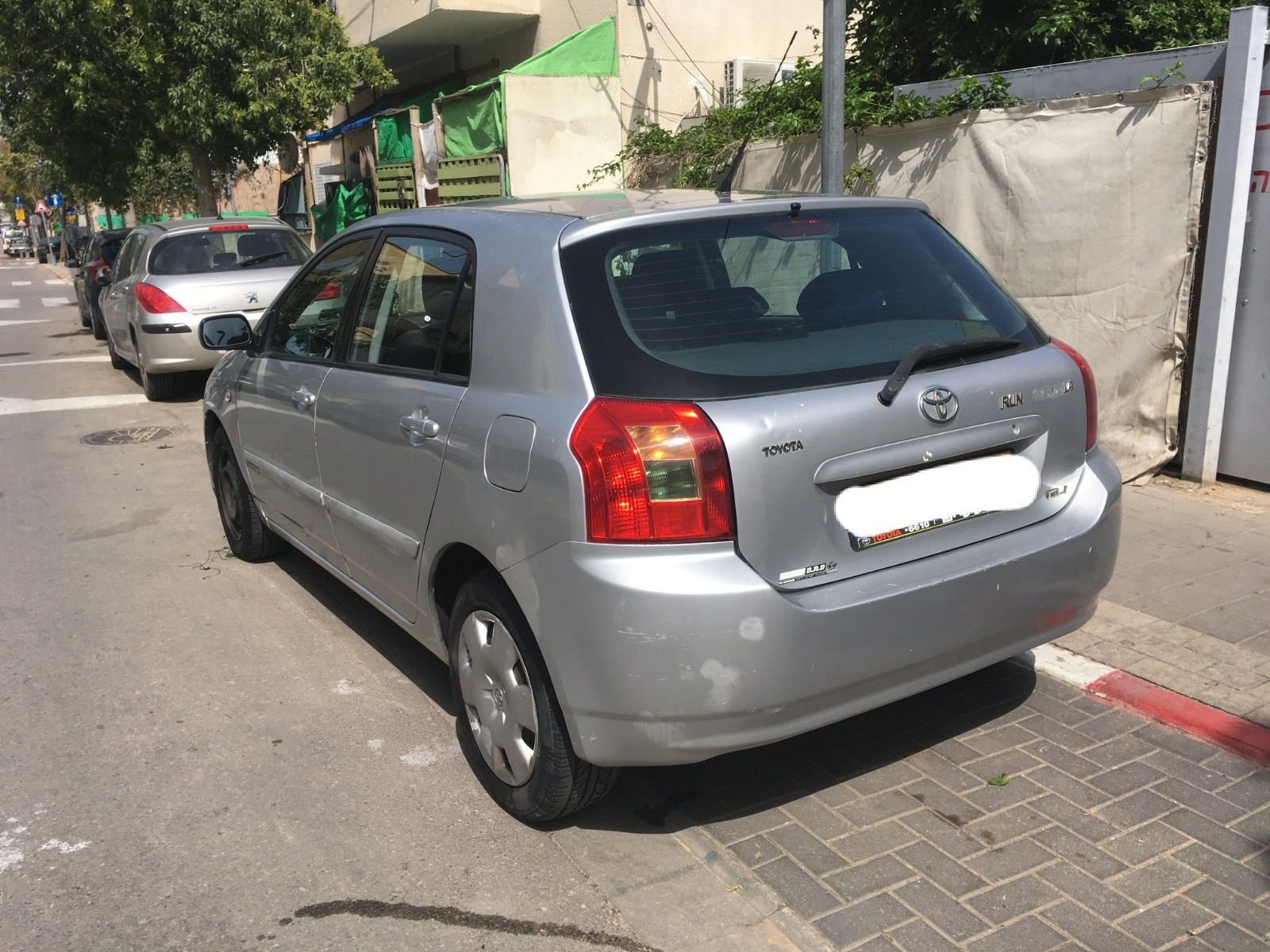

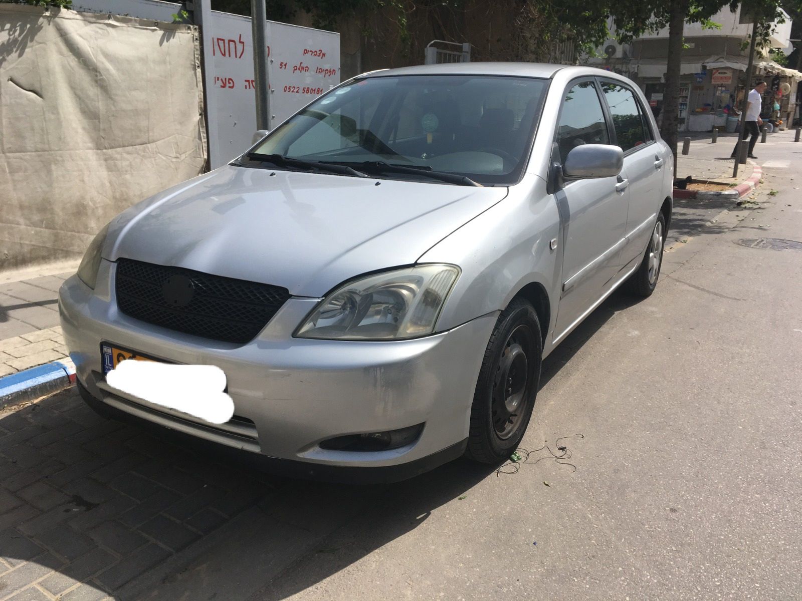

אני נהגת חדשה שמחפשת לקנות רכב ראשוני
יש לי הצעה של טויוטה קורולה RUN X 2003
דגם GLI
219.000 קילומטרז, במחיר של 10
אשמח לשמוע את חוות דעתכם עם על הרכב
וכמה הוא מתאים ואמין...איך הוא בחינת תיקונים ובאגים
תודה מראש לעונים
בקורולות (ובהן הראנקס) הייתה בעיית בוצה במנועים עד אמצע שנת 2005, עקב תכנון לקוי של מעברי שמן. הייתי נמנע מרכבים מוקדמים יותר אלא אם יש הוכחה להחלפת מנוע במסגרת ריקול.
מעבר לזה רכב מאוד אמין. אצלי מודל 2007 כבר מעל שמונה שנים וחוץ מטיפולים שוטפים (וזולים למדי) נכנסתי למוסך רק פעם אחת וגם היא על בלאי (מחזיר שמן דלף).
הטויוטות שומרות טוב על ערכן, לכן יתכן מאוד שיש אלטרנטיבות בשנתון מתקדם יותר שיתנו תמורה טובה יותר למחיר. כדאי שתכתבי מה הדרישות מהרכב ויציעו לך עוד אופציות.
