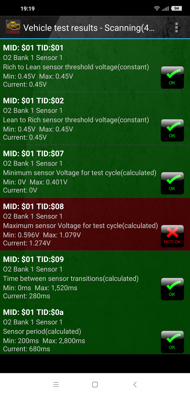

מצוף צילום מסך מטורק, מבינים מה זה אומר?
חיישן פגום או משהו בסגנון?
מנוע התחיל בקטנה לא לסחוב, וטורים יורדים ל 500 בסלד בעמידה ב D

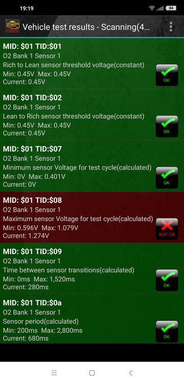

מה הערכים האלו אומרים?
למישהו יש מושג?

המחשב מזהה סיגנל לא תקין מחיישן חמצן עליון.
החיישן הזה אחראי לספק למחשב נתון קריטי לצורך חישוב כמות הדלק שיש להזריק, לכן כאשר המחשב מחליט שהוא תקול ומתעלם ממנו (עבודה בחוג פתוח) אז חישוב התערובת הרבה פחות מדוייק ומכאן התופעות שאתה מתאר.
מהצילום מסך שהבאת מטורק אני מסיק שהתקלה היא בחיישן עצמו ויש להחליף אותו בהקדם.
