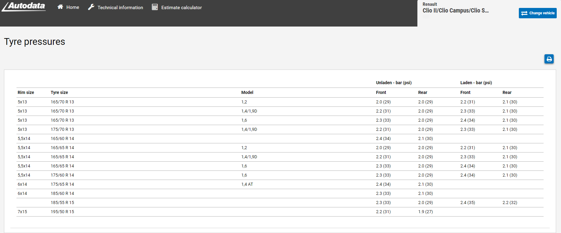

יום טוב גם לך
המידה המקורית היא המידה של יונדאי גטס, במידה הזו יש מבחר צמיגים גדול מאוד במחירים טובים.
כן אני יודע.
יש לי פשוט 4 צמיגים במידה 185/60 R14 במצב חדש שחשבתי להרכיב על קליאו כזו.
הרכב צריך צמיגים חדשים, אבל ״עדיין לא הוכיח את עצמו״ נקרא לזה ככה.
תהיתי אם יהיה אפשרי לאשר את המידה הזו.
לפי מה שיגאל צירף נראה שכן
