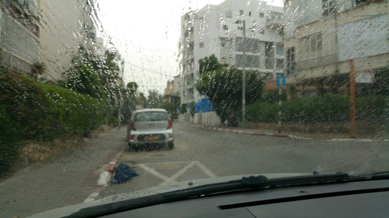

לפני-אפשר לראות ליד זרוע המגב את הזרם המרוכז.

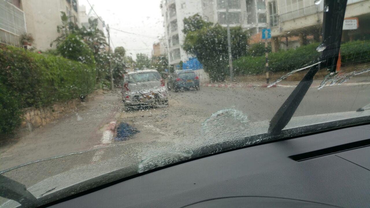

אחרי-הרבה יותר טוב
