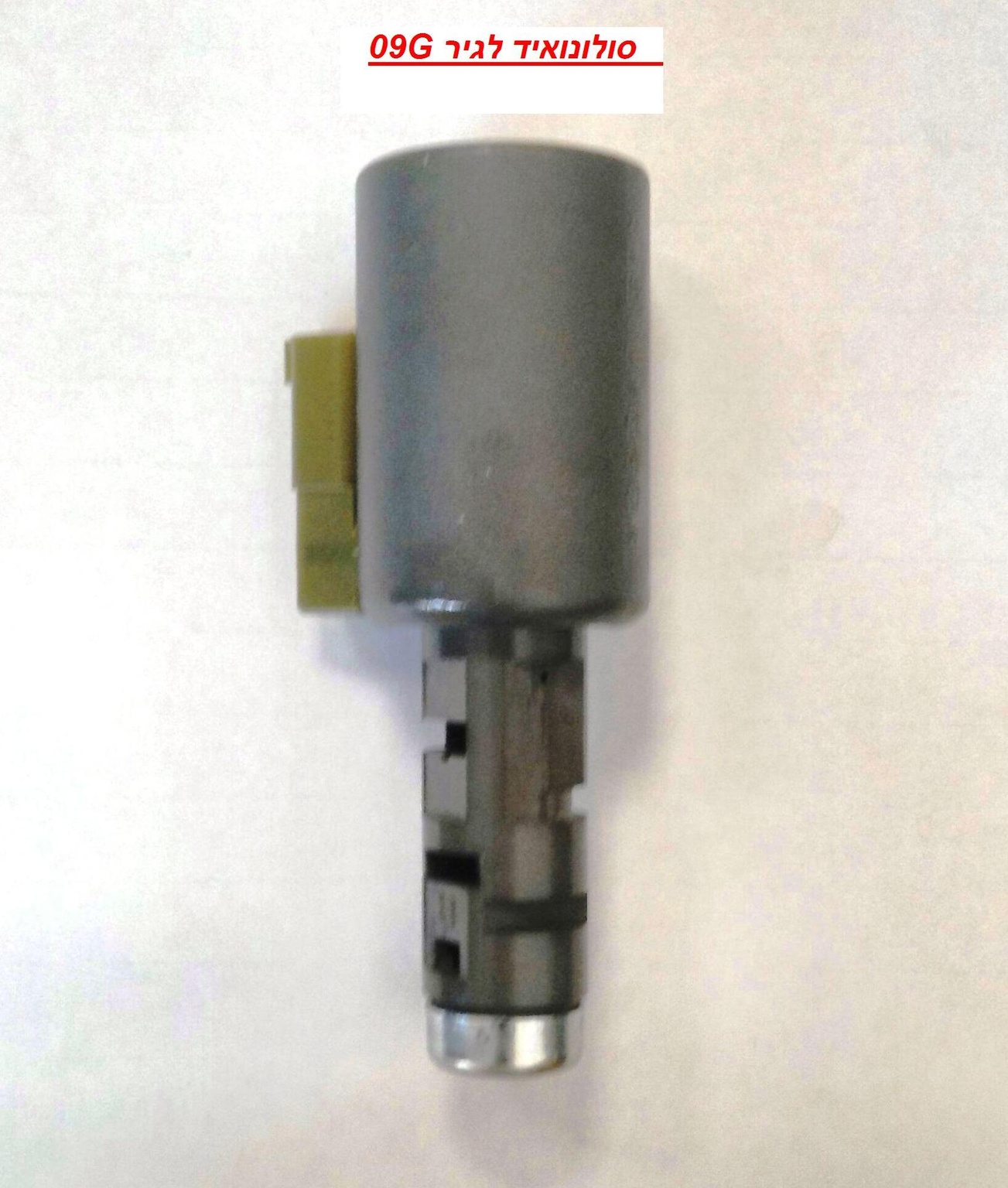

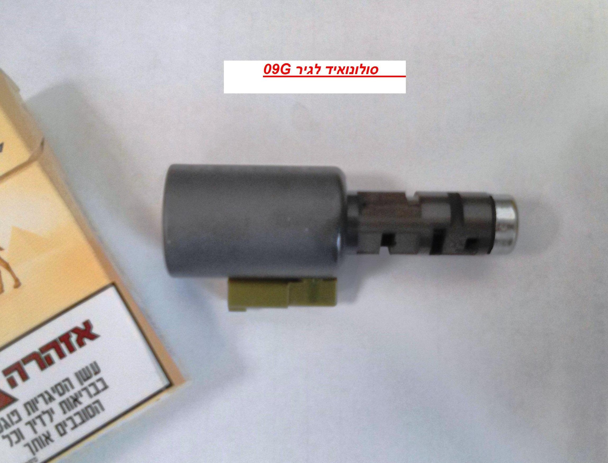

אני נוסע עם התיבה הזו כבר המון שנים ומכיר את התופעה והדרך לתיקון מקצועי. הנזקים לסולונואידים לא קשורים לאי החלפת שמן המנוע מכיוון שהתקלה האופיינית היא שהסליל של הסולונאיד נשרף. לצערי הייצרן לא מוכר סט סולונאידים בנפרד אלא את כול בלוק השסתומים כיחידה אחת לכן המחיר יחסית גבוה.
החלפת נוזל ATF כאשר הגיר דופק לא תעזור במאומה וחבל לזרוק סתם כסף. אם מחליפים רק סולונאידים או את כול בלוק השסתומים בכול מקרה מחליפים את הנוזל ההידראולי ככה שחבל להתחיל בהחלפה לא זולה של הנוזל.
מצורף צילום שלאחד הסולונאידים שיש ברשותי (תקול).
קיימים בשוק סולונאידים תחליפיים סינים ועוד ייצרנים.

נו בסוף יוצא שצריך גם וגם - לא זול בכלל.
דרך אגב יש מצב לשחיקה של הסולונואידים גם אם אין בעיה חשמלית כמו שקרתה לך אבל באמת חייב לאבחן את זה כראוי קודם כפי שצוין.
