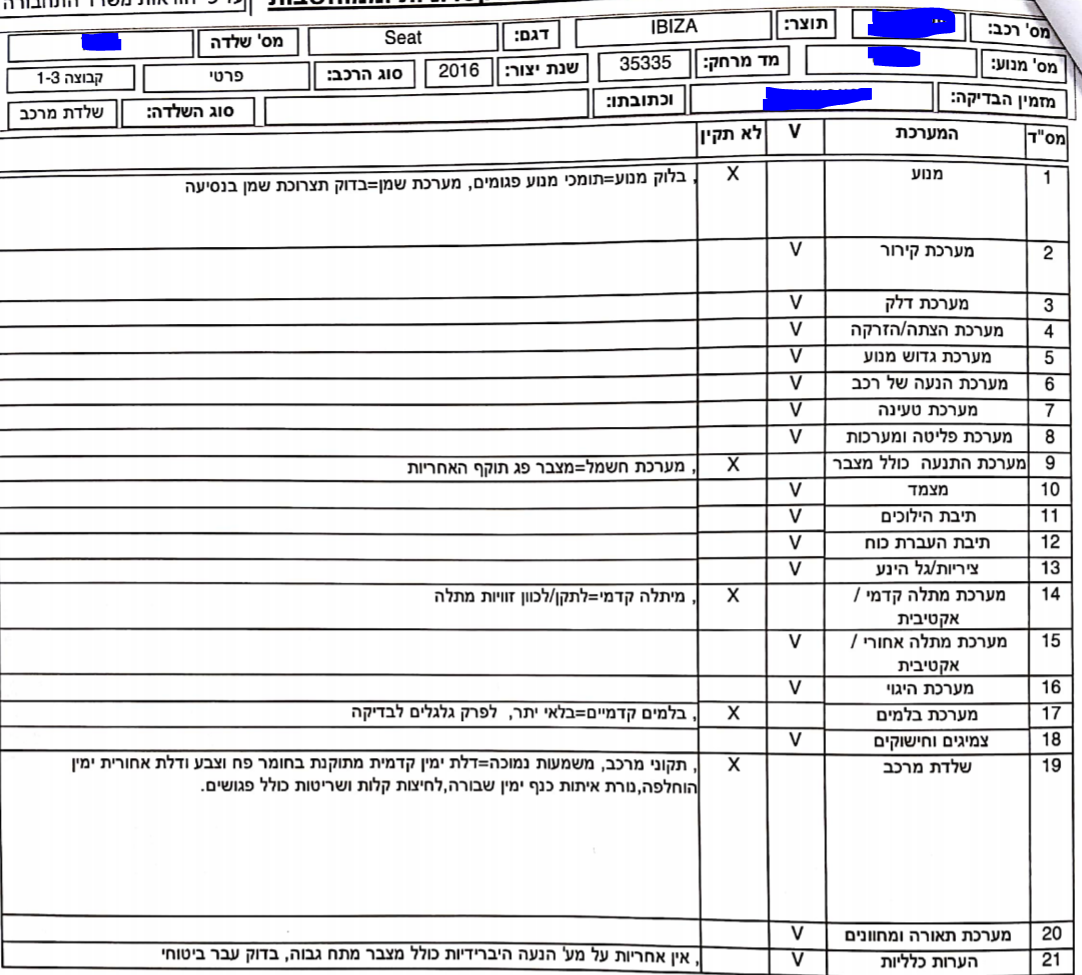

לקראת רכישה של סיאט איביזה 2016 מיד ראשונה פרטית (דגם Style, מנוע 999 סמ"ק, 110 כ"ס) - קילומטרז' 35.
אשמח לחוות דעת בנוגע לבדיקה שבוצעה בקומפיוטסט:
בשורה התחתונה - תומכי מנוע פגומים ובלאי יתר בבלמים קדמיים (האם מדובר על הבלמים כמכלול או על רפידות?).
המחיר נמוך בכ-4,000 ש"ח ממחירון יד שתיים.
תודה רבה :)
למעט הדלתות אין משהו חריג.
אם כי תבקש תבדוק מחירון לוי יצחק ובכמה נמכרים רכבים דומים.
כמו כן תבקש לראות דוח שמאי על כמה עומדת ירידת ערך.
בעל הרכב ציין את המכה/תאונה שהיית?

מכה בעל הרכב ציין, לא ביצע תיקון - לטענתו הוא לא החליף דלת, לפי הבודק יתכן שמדובר בהחלפה שבוצעה pre-delivery.
לגבי דו"ח שמאי - הכוונה דו"ח שהוצא בעקבות תאונה? כי מדובר במכות קטנות בלבד, אין דו"ח שמאי.
אתה יכול לבדוק תאונות גם פה:
http://www.slika-ins.co.il
אם זו בדיקה שלך לא נעים ולא נורא.
לא בדיקה שלך ? לא שווה את הנייר שעליו היא כתובה.
לי נראה חשוד שהתעסקו עם כל צד ימין בלי שהרכב חטף שם מכה כזו או אחרת, מה מכון הבדיקה אמר על זה ?
חוץ מזה, תושבת מנוע שתלך אחרי 35000 קמ זה טיפה חריג.
אם זו בדיקה שלך,בדוק מחירון לוי יצחק וקח בחשבון אם צריך לעשות טיפול תקופתי לרכב פרט לבלמים ושקלל במחיר.
