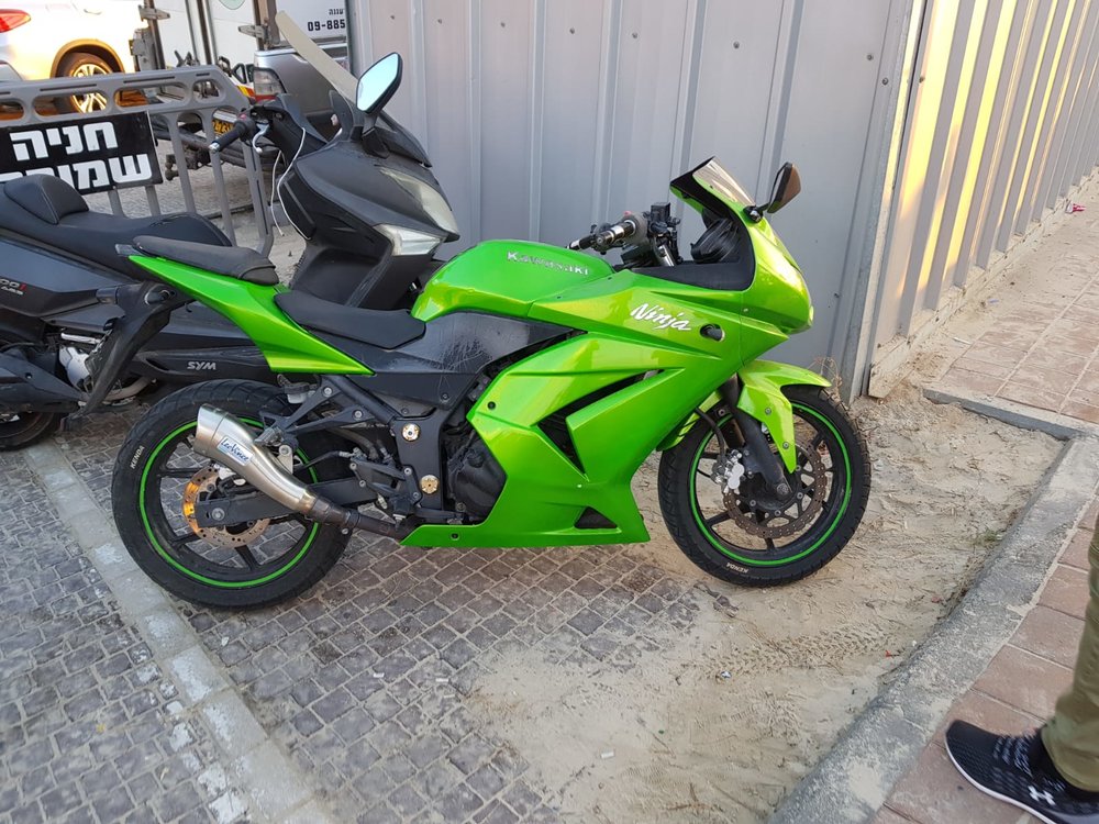

הי חברים אני קונה ninja 250R האופנוע מאוד מאוד מאוד שמור עם 48 אלף קילומטר שנת 2008
על האופנוע יש אגזוז leovince עשיתי סיבוב באופנוע בלילה הרעש מהאגזוז מאוד חזק, הוא היה בלי משתיק ויש לו באקפייר כאשר אני מפסיק ללחוץ על הדלק רציתי לדעת אם זה פוגע במנוע ואם אני צריך לחשוש מיזה?
בנוסף האם האגזוז מוסיף לו לכוח סוס והאם הוא פוגע באופנוע?
והאם פילטר אוויר של K&N מוסיף גם לכוח סוס?
אני יודע שהשאלות שלי טיפשיות אבל האופנוע הקודם שלי היה Cbr250 והכול היה בו מקורי מהחברה
תודה לעוזרים

האגזוז פוגע בעיקר בשמיעה ובשכנים.
הפילטר פוגע מעט במנוע עקב איכות סינון פחותה מפילטר oem. לגבי שיפור הספק, גם אם הוא קיים, הוא זעום.
האם מדובר בפילטר פתוח? (מחליף את תיבת האויר המקורית) או פילטר in box?
אם פתוח לגמרי,תעיף אותו ותחזיר את תיבת האויר המקורית, זה שיפור גרוע מאוד לעשות, הוא יוצר בורות מומנט בכל מיני איזורים לאורך קשת הסל"ד

זה פילטר In box עדיין להחליף למקורי?
ולגבי הבקפייר זה תקין?
אם הייתי רוצה לשמור את הכלי לאורך זמן,אני הייתי מחזיר את הפילטר המקורי. אבל לא דחוף.
לגבי האגזוז, בעיקרון כמה שידוע לי הבקפייר עצמו לא עושה נזק.. האם בצעו שינויים נוספים למערכת הפליטה חוץ מהמשתיק עצמו? ביטול ממיר? ביטול חיישן חמצן?

לא ביטלו כלום לפי מה שידוע לי
