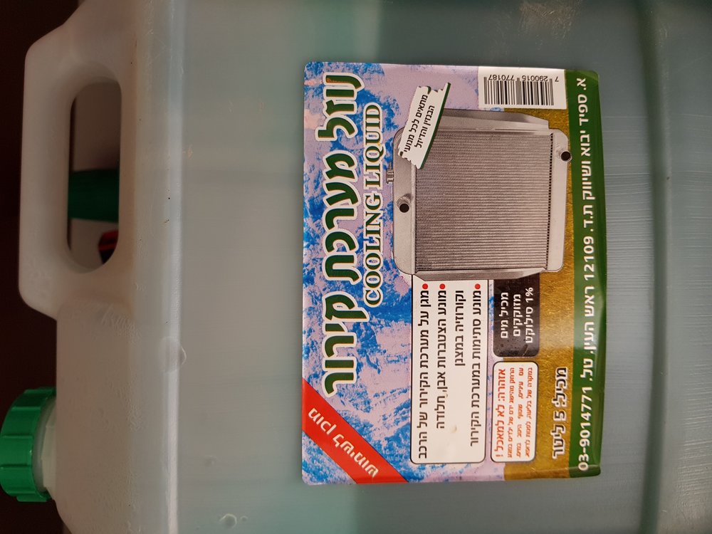

(מצורפת תמונה של נוזל הקרור שאני משתמש)

לגבי הראדיאטור: תלך למכון ראדיטורים שיבצ בדיקה בלחץ הפוך לגלות אם והיכן ישנה נזילה.
על הדרך תבצע שטיפה לראדיאטור, לאחר מכן תשים נוזל קירור טוב.
