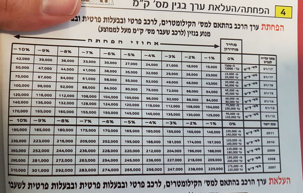

ככתוב בכותרת, לא הצלחתי למצוא ברשת את האחוזים להפחתה בגין ק"מ גבוה.
נניח הממוצע ללא הפחתות כלל הוא 25K לשנה, רכב X בן 5 עשה:
1. 30K לשנה, דהיינו 5K מעל הממוצע לכל שנה. מה אחוז ההפחתה?
2. 35K לשנה, דהיינו 10K מעל הממוצע לכל שנה. מה אחוז ההפחתה?
תודה.

קבל טבלאות העלאה והפחתה לפי מחירון לוי יצחק המודפס, ל-4/2018.
[ATTACH=CONFIG]503959[/ATTACH]
[ATTACH=CONFIG]503960[/ATTACH]
רוב תודות על העזרה.
