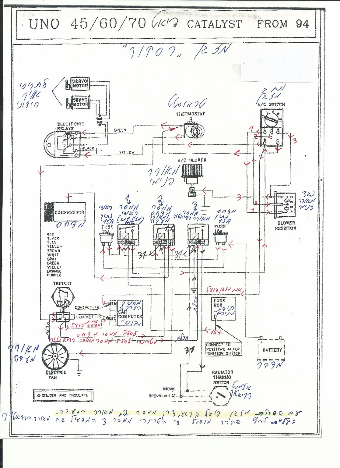

ברוב מכוניות הפיאט אונו הותקנו אז מזגני "רסקור" ובהם המאורר מעבה הקטן היה
של SPAL ובזמן שהמזגן פעל (מדחס המזגן פעל) מאורר המעבה גם היה פועל קבוע.
מע' החשמל של מזגן זה הייתה קצת מסובכת (בתמונה המצורפת).
בברכה - רפי לין

אין שני מזגנים. יש מזגן אחר בהתקנה מקומית ומערכת חימום מקורית של הרכב. מערכת חימום היא חלק ממערכת קירור מנוע.
מאוורר אחד הוא של קירור מנוע, המאורר השני הוא לקירור המעבה של המזגן.
ברוב חנויות החלפים אבל צריך שיהיו מקצועיות כדי לתת לך מאורר יונק ולא מאורר דוחף (ולהיפך).
יש כאלו שיגידו שזה לא חשוב כי הופכים את קוטביות החיבורים וכך גם משתנה כיוון הסיבוב
של המאורר, רק שהם לא יודעים שזווית כנפי המאורר גם חשובה ובהיפוך קוטבים המאורר
יפעל בספיקת אויר פחותה ואולי גם עם יותר רעש.
אשר מיזוג אויר לרכב שבפ"ת, מכיר מצוין את המזגנים האלו עוד מעבודתו בעבר ב"רסקור"
ואני מקווה שאולי אצלו תוכל לרכוש מאורר מעבה.
