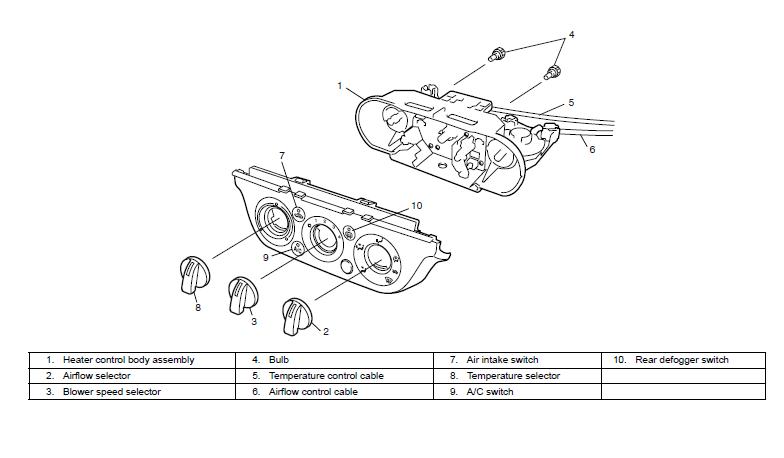

נשרפה לי אחת הנורות מאחורי כפתורי הפעלת המזגן
מישהו איך מפרקים את הפנל בשביל להגיע לנורות ?
אולי השרטוט המצורף עשוי לעזור לך.
נראה על פניו שאתה צריך למשוך את הכפתורים החוצה (בחוזקה) ואז לפרק את הפנל ולמשוך את כול היחידה החוצה מכיוון שהמנורות מותקנות מאחורי היחידה. שים לב לךעבוד בזהירות מכיוון שמאחורי פנל השליטה קיימים גם הכבלים של השליטה על המדפים של מערכת המיזוג.

ניראה שהפאנל המדובר אמור לצאת במשיכב עדינה וסבלנית ומחובר בצורה של קליפסים. תעבוד בעדינות אני מאמין שתצליח. יכול להיות שהזזה של תא הכפפות ייתן לך גישה לדחוף בקונטרה את הפאנל אחוצה...לא ניראה מורכב במיוחד.
הנורה השרופה הוחלפה ועכשיו הכל עובד .. תודה חברים על העזרה..
