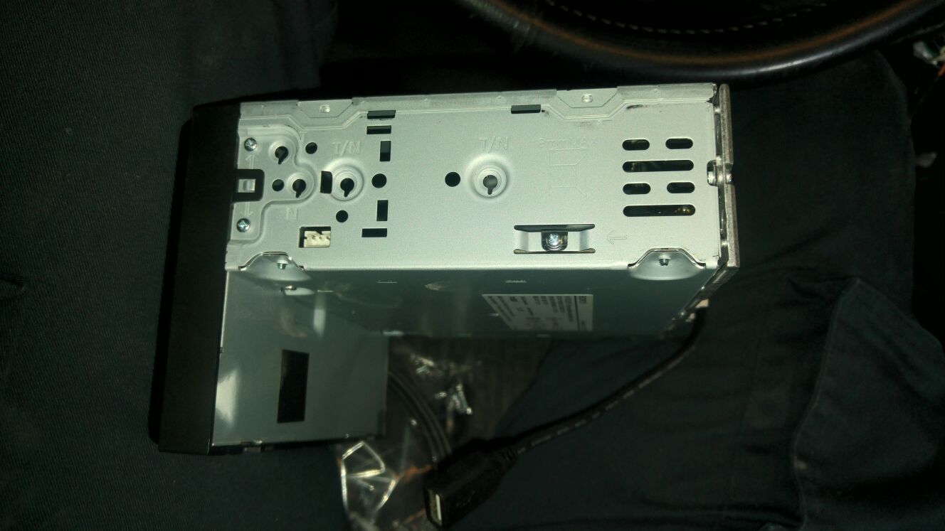

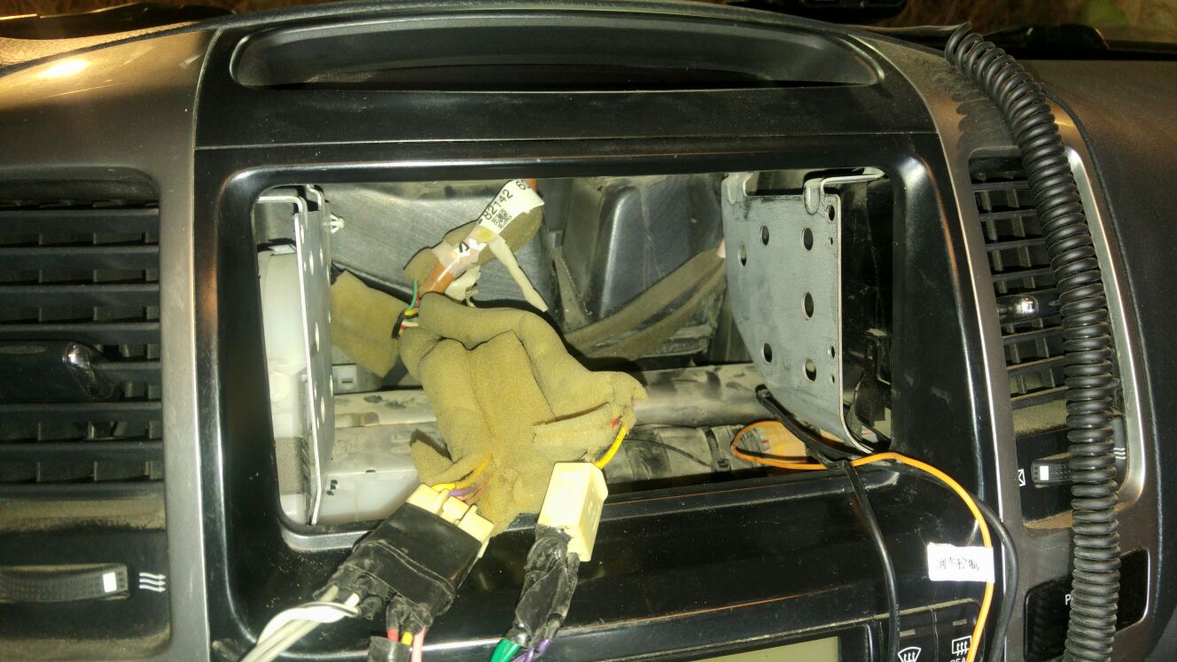

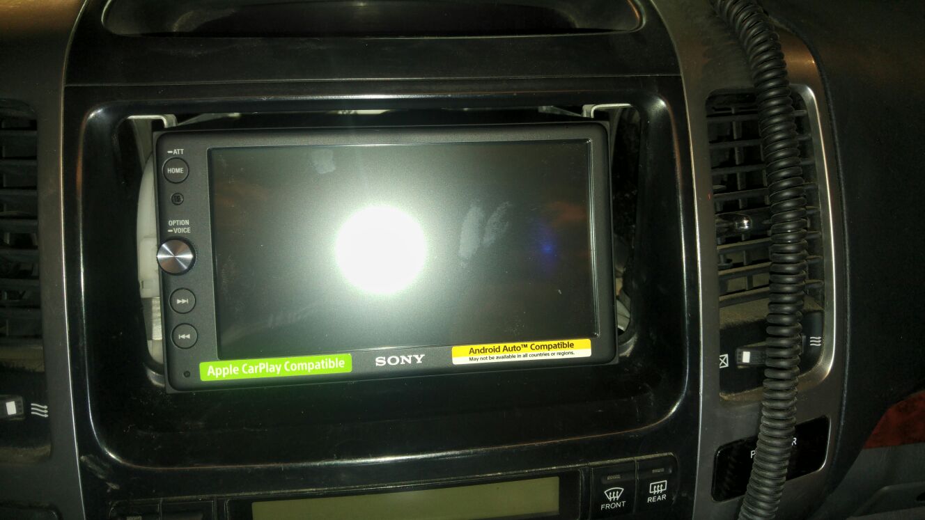

אני מנסה לעזור לחבר להתקין מערכת סוני בלנדקרוזר 120.
אני רגיל להשתמש בכלוב פח שמגיע יחד עם כל הדיוניט ולשים אותה ברכב.
בלנדקרוזר יש כבר כלוב פח שהוא חלק מהדשבורד, ולא ניתן להשחיל את הכלוב של סוני לתוכו.
מאחר והמערכת עצמה היא בגודל 1 דין ורק עם מסך גדול, יש צורך באיזושהי תמיכה פנימית בתוך הכלוב של הטויוטה.
כמו כן יש צורך במסגרת פלסטיק חיצונית מסביב למסך על מנת לסגור את הפער עם המסגרת המקורית.
מסגרת פלסטיק שהזמנתי להתקנת דאבל דין בלנדקרוזר לא מתאימה מאחר וברכב המדובר המסגרת המקורית היא חתיכה אחת עם פנל בקרת האקלים.
לא מצאתי מוצרים מתאימים ברשת. מישהו מכיר ויכול להפנות אותי?
אני מחפש כלוב או תמיכה מתאימה לרדיו ומסגרת למסך.
תודה

מהסתכלות בתמונות בגוגל, נראה שהדגם שנמכר ללא מסך במקור, מחולק מבחינת הפאנל כולו (נפרד מהבקרת אקלים).
ונראה שלכאורה הכפתורים של הבקרה הם בדיוק באותו גודל.
נראה שיש אפילו מוצרים מושלמים שכאלו. לדוגמה.
אבל הייתי מתעמק בזה קצת יותר לפני רכישה נוספת.
לא יודע אם יש פתרון לענין הכלוב, למעט שימוש בקיים או שינוי/חיתוך שלו.
אפשרות נוספת היא לבצע עבודת קאסטום כלשהי.
בלי קשר, אם הקרוזר שלו הוא הדגם המפואר, מתחת למושב הנהג יש מגבר של jbl.
חובה מתאם בין המערכת למגבר אחרת יעבוד צולע לחלוטין.
