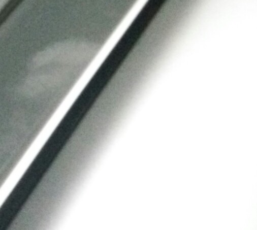

חבר רכש רכב חדש וקיבל אותו לפני מספר ימים
באותו היום נתגלו פגמים בצבע ,נזילה ,חוסר צבע במספר מקומות מתחת ללקה בחלקים קבועים (גג וכנף אחורית)
חלודה בקורה בחלל המנוע
כל האוטו במגע מחוספס במרקם חולי כולל שמשות כולל כתמי אבנית (בעל מקצוע עם התמחות הצבע קבע כי האוטו חייב לעבור טיפול מקיף בצבע בעלות של 1000 שח לפחות )
פגם בריפוד בדופן דלת נהג
מבדיקה של מנהל האולם תצוגה החבר הופנה למוסך מורשה ,שם ראו את הפגמים שקשה לא לראות
וזה מה שהוחלט
האוטו יעבור פוליש וקס על חשבונם אצל בעל מקצוע מתאמם (כדי לאשר את זה או ללכת לבעל מקצוע אחר ולבקש זיכוי) החבר מפחד שיעשו לו נזק מפוליש
דופן צד תוחלף לחדשה
לגבי הפגמים האחרים זה הועבר להנהלה והם צרכים לתת את דעתם אחרי החג
יש לציין לטובה את ההתנהלות מול מנהל האולם ומול מי שאחראי במוסך המורשה, לגבי ההנהלה עדין לא דיברו ככה שלא יודע
מה דעתם להמליץ לחבר?
להמתין עם התשובה של ההנהלה?
לקחת שמאי שלא קשור לחברה אחרי הכל יש ירידת ערך משמעותית במידה וצריך לצבוע גג וכנף אחורית
מה גם שהחבר לקח את זה מאוד קשה. זה פעם ראשונה שהוא מוציא רכב חדש ושילם ממטב כספו
מה אתם היתם עושים במצב כזה ?החבר לא מעונין להחזיר את הרכב בגלל בעיות פרוצדורה והשקעה שכבר שם על האוטו ולא ניתן לפרק או להחזיר

לא ברור, מה אומר דופן צד תוחלף, האם דופן אחורית או פנימית או כנף עם ברגים.
יש כאן ירידת ערך, הן על הפוליש לצבע (מוריד שכבת צבע, ברכב חדש)
והן על החלפת חלק - הדופן.
גשו לשמאי טוב - ובצעו בדיקה וחוות-דעת משפטית.

פוליש+ וקס על רכב חדש יש ירידת ערך?
אין שום ירידת ערך על פוליש וקס על רכב חדש!
להיפך
יש רכבים ממותגים קצת יותר יקרים אשו עוברים תהליך כזה על רכב ורכב.(ולא מדובר על פוליש וקס בתחנות דלק).
במקרה שלי הרכב הגיע עם הרבה פחות דרמה ממה שמתואר כאן וסוכם על 3 טיפולים חינם ועוד קטנות.
כמובן תלוי ביבואן ובשירות ללקוח.
יש לציין שלכל יבואן יש נוהל קבלת רכב חדש וכל המתואר פה צריך להתבצע ולהיות מתועד בטפסים רשמיים של היבואן עם חתימתך!
הפיצוי יגיע מאוחר יותר עם משא ומתן.
