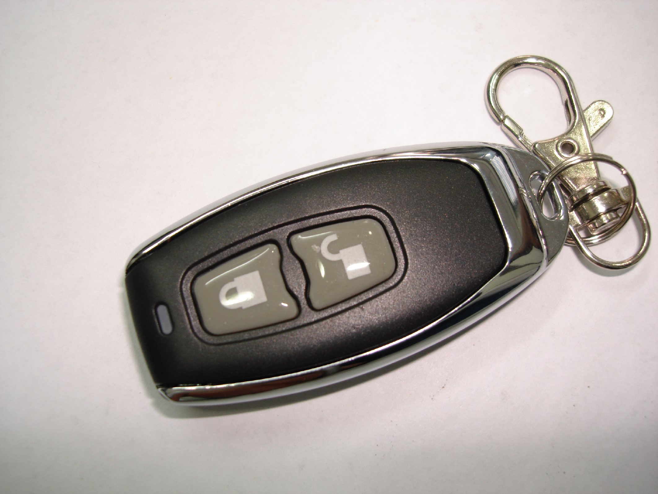

יש לי יונדאי גטס מודל 07 עם שלט כמו בתמונה הזו:
http://www.al-galgalim.co.il/pics/1358410393.jpg
החלפתי סוללה, האור בשלט נדלק כשלוחצים על הכפתורים אבל האוטו לא מגיב.
קראתי שצריך לאפס את השלט לאחר החלפת הסוללה וניסיתי למשל להחזיק את כפתור הנעילה לחוץ כמה שניות מול הרהב וגם ללחוץ על כפתור הנעילה ולהניע את הרכב, אבל שום דבר לא עזר בינתיים.
מישהו יודע ויכול לעזור?
תודה
הפרוצדורה קצת יותר מורכבת מזה.
השלט שבתמונה נקרא "שלט פעמון" (ליתר דיוק, זה שלט תואם לפעמון שמיובא מסין).
גגל "שכפול שלט פעמון" ותראה קצת סרטונים.
יש הבדל בתהליך אם יש לך עוד שלט עובד, או לא ועוד כמה שינויים לפי מצב המערכת אצלך.

יש לי שלט נוסף שעובד.
למה הכוונה "לפי מצב המערכת אצלך"?
וגם: ראיתי רק וידאו רלוונטי אחד. אולי באנגלית יש יותר. איך קוראים לסוג השלט הזה באנגלית?
מערכת "ישראלית". אין מקבילה בחו"ל.
למיטב זכרוני, היו בעבר גם מערכות "פעמון" משולבות קודן. במקרה כזה, יש הליך תכנות דרך מקשי הקודן.
(או שהתבלבלתי עם DX, שתיהן הותקנו ע"י כלמוביל)
מצטער, זה כל מה שאני זוכר, עבר זמן מאז התעסקתי עם המערכת הזו.
כל מה שאני זוכר, זה שהתכנות כולל משהו עם ג'מפר במוח, או הליך של לחיצות עם שלט שעובד.
אם תפתור את החידה, תרשום כאן, שיהיה לדורות הבאים קל יותר :-P
