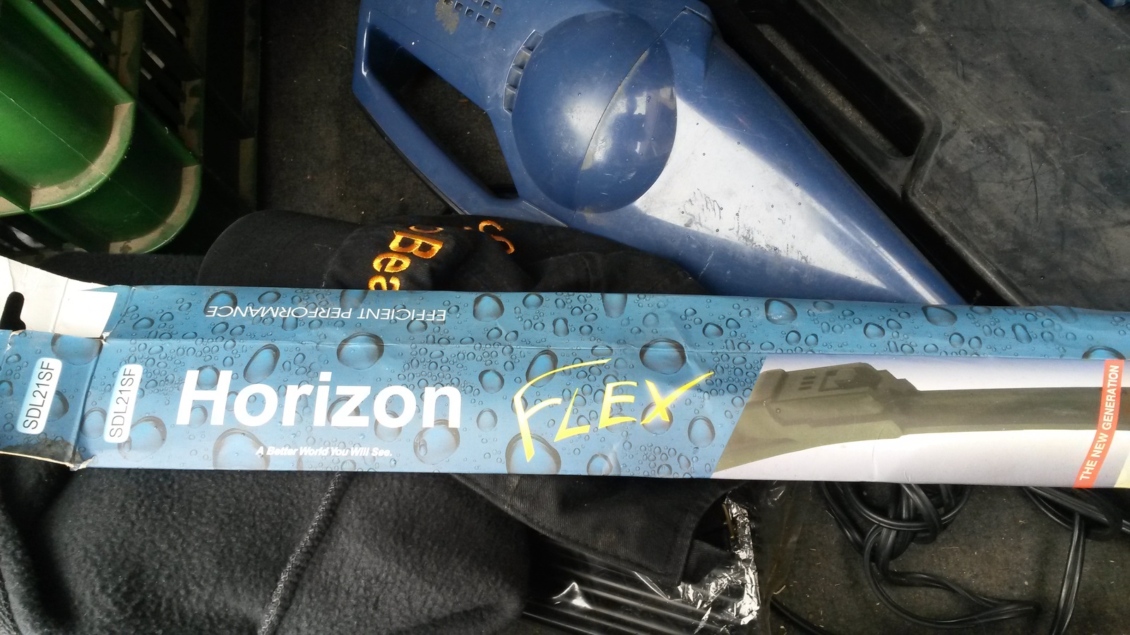

יוגב, אם תוכל לצלם את האריזה של המגבים זה יהיה מצויין!
אלו מגבים שהתקנתי לפני 3 שנים ואחד מהם מחזיק עד היום.
מצאתי את האריזה באחד הרכבים.
את שם החברה שהתקנתי בימים האחרונים? אני צריך לבדוק על מה מדובר.
