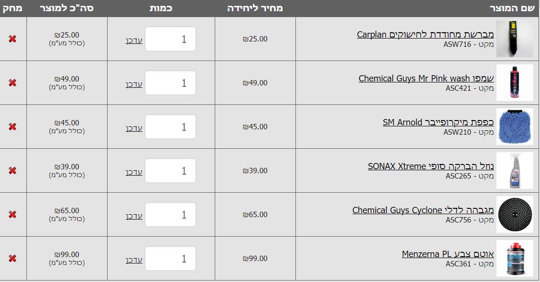

טוב חברים, למדתי קצת יותר את הנושא.
הרכב שחור, האם עדיף וואקס או אוטם? והמלצה לאחד מהם תתקבל בברכה.
אני מעוניין לקנות סונאקס אקסטרים לינוקי החישוקים. הבעיה:
יש שם הרבה מוצרים שקוראים להם סונאקס אקסטרים ואני לא יודע איזה מהם אני צריך
בנוסף למה שיש בתמונות אני קונה מחבר פורום: מגבת אובר
בנוסף אני צריך וואקס פשוט שקל ליישום לבד למתחילים.
מקווה שזה יהיה מספיק בשביל להתחיל, אולי בשלב כלשהו אקנה גרניק (כרגע מנסה לשכנע את האשה שזה גם טוב לניקוי הבית באופן כללי :-D).
* החלפתי את המברשת למשהו זול יותר, אולי משהו זול יעשה את העבודה כמו שצריך. אתחיל להשתמש ואחליט.
הצעות ושיפורים יתקבלו בברכה
עריכה אחרונה על ידי Morningstar
אני לא רואה את התמונה(חסימות אינטרנט בעבודה :\ ) בכל אופן החומר לחישוקים של סונקס(אין לי מושג בכמה אתה קונה אותו) הייתי עושה חושבים בתור אופציה על IRONX שישמש אותך לעוד דברים(ניקוי באזור הניקלים או אפילו תחליף לפלסטלינה).
ווקס אוטם קל מאוד לשימוש זה מנזרנה PL(אוטם) או CL(ווקס) או קולינט 845, מאוד קלים לישום וקשה לפקשש איתם.
תוסיף IRONX שעולה סביבות ה100 שקל ואם אתה רוצה חומר קטלני לצמיגים/עור/פלסטיקה אז תוסיף גם PREL של CARPRO שעולה 70 שקל ואז אתה סוגר פינות לכל הרכב
