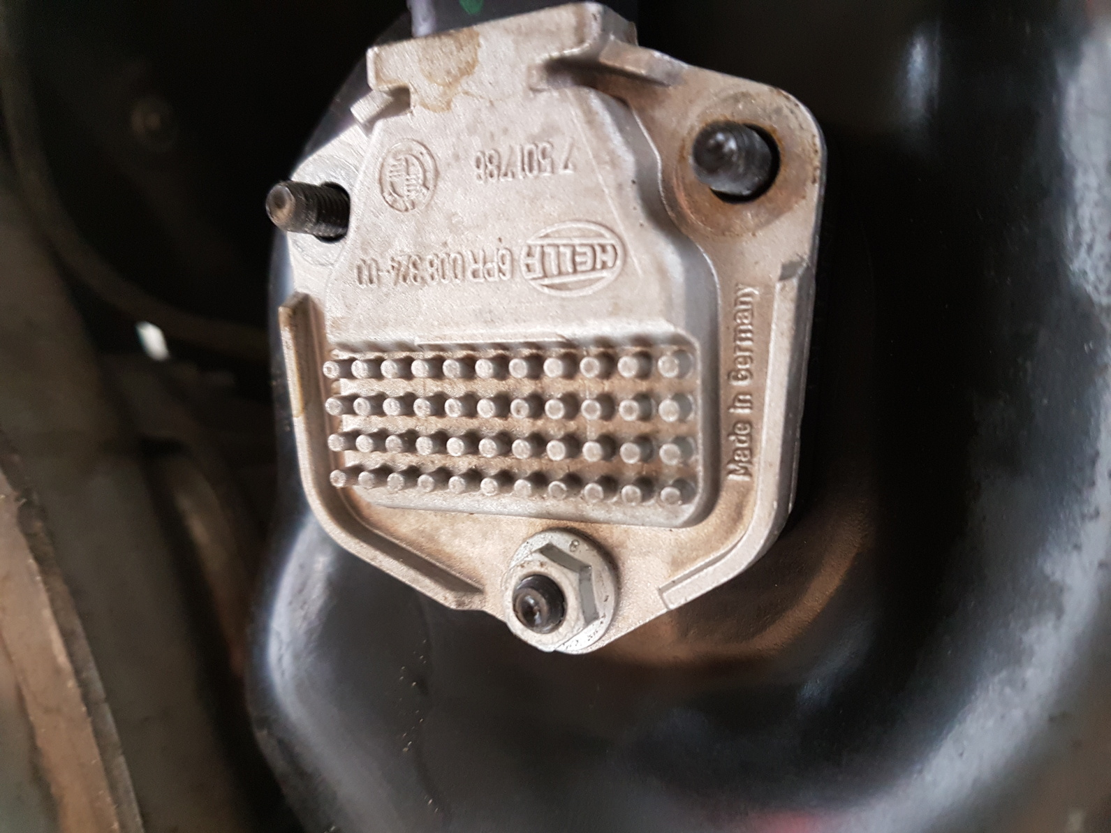

בשלב הבא החיישן מעוגן לאגן באמצעות 3 ברגי 10 מ"מ .
יש לנתק את התקע מהחיישן בעדינות באמצעות 2 לחצנים מ2 צדדי התקע.
יש לנענע מעט את החיישן עצמו בעדינות והוא נשלף החוצה (למטה) .

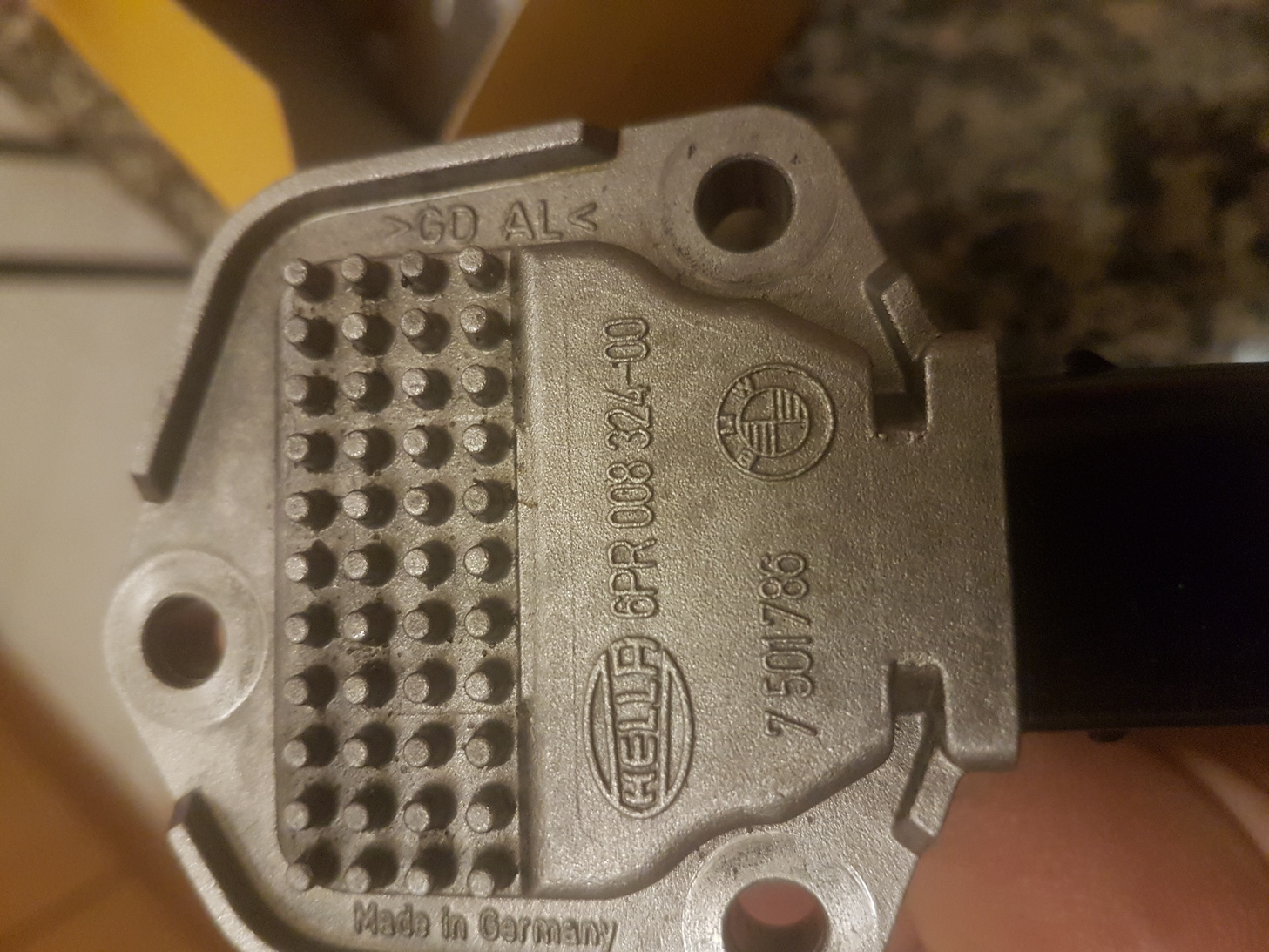

החיישן המקורי שהגיע עם הרכב היה תוצרת Hella וכך גם החליפי .

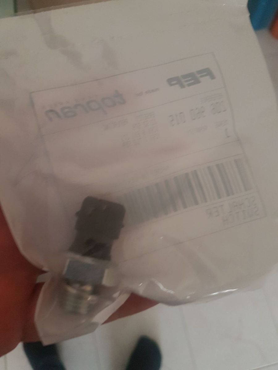

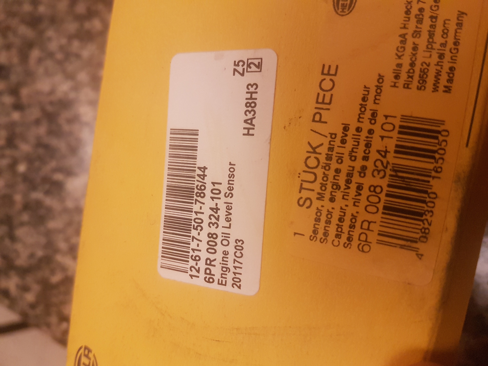

טוב אז כמה תמונות ומחירים :
חיישן מקורי של hella זהה אחד לאחד לקודם - 280+ 44 משלוח .

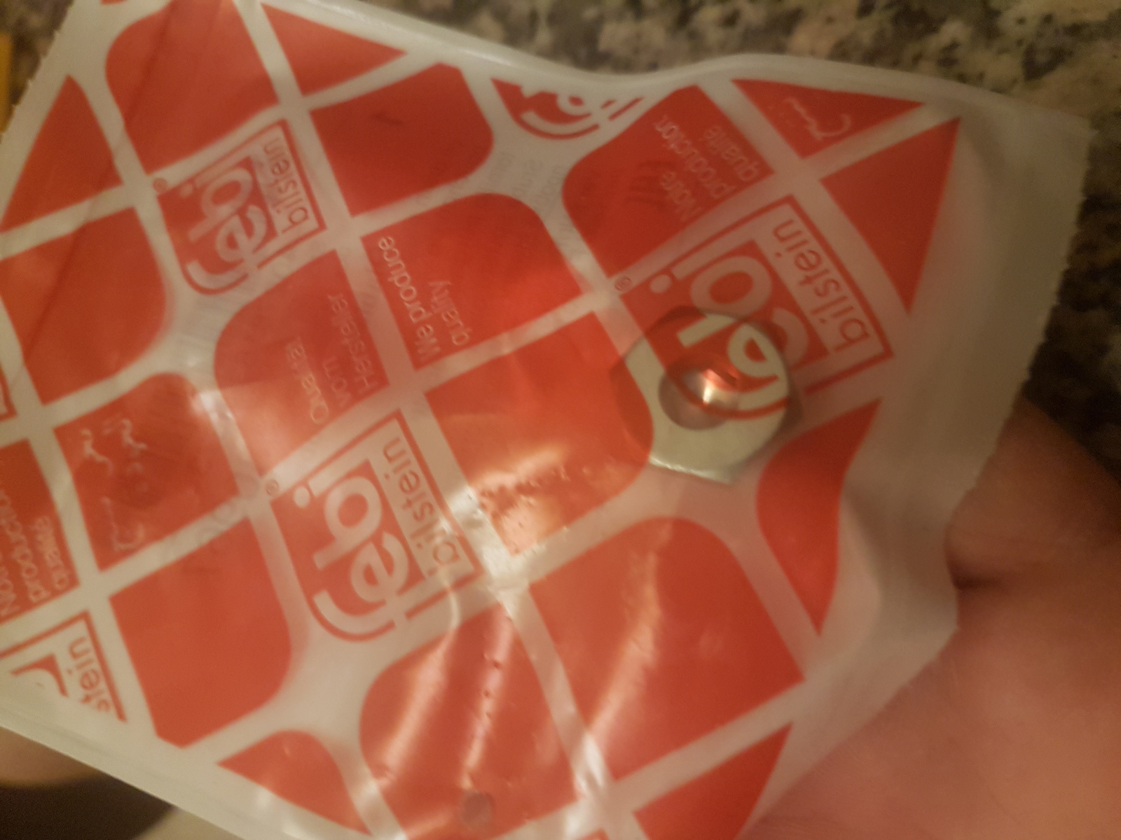

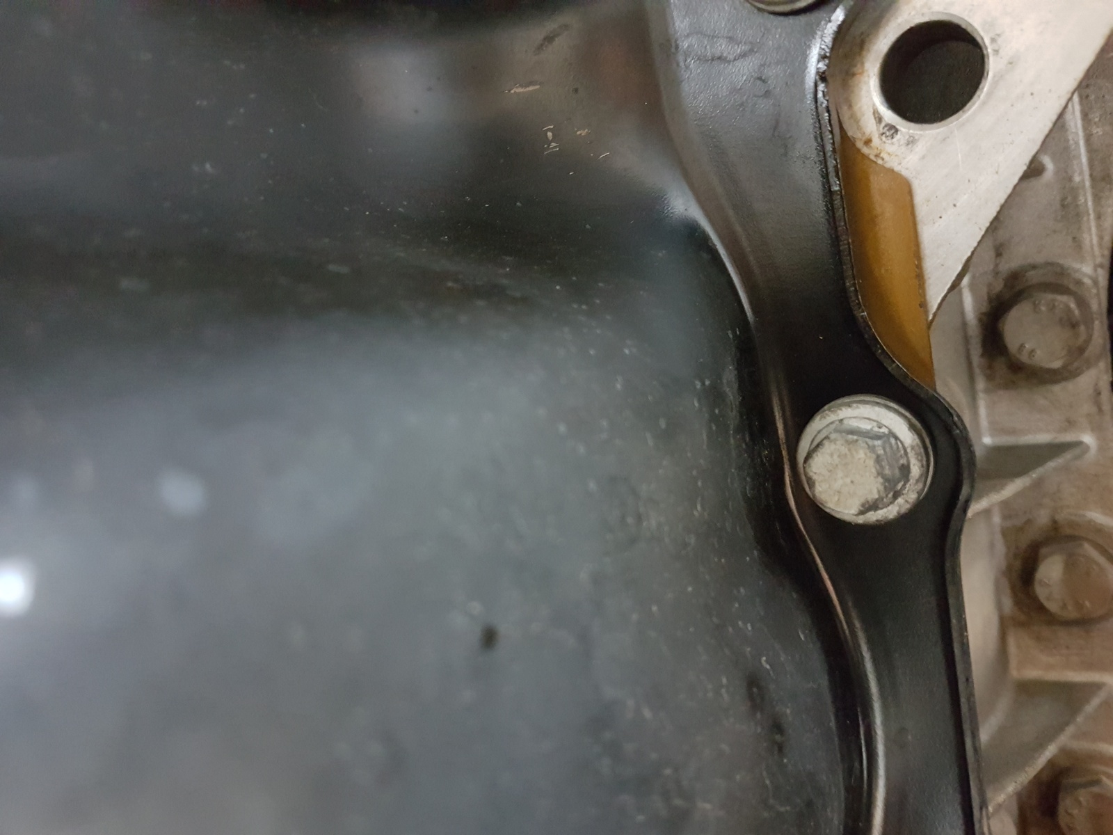

קניתי בהזדמנות זאת גם פקקים של אגן שמן של febi גרמניה , במחיר של 11 ש"ח כל אחד ומשלוח חינם .
נ.ב הברגים של המגן מנוע הינם 8 מ"מ .

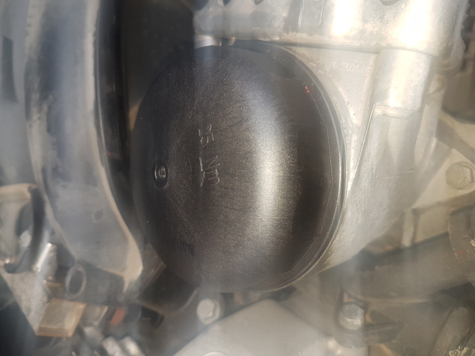

באותה הזדמנות גם כמובן החלפתי מכסה פילטר שמן עליון מקורי -114 ש"ח .
פילטר שמן - 40 ש"ח מקורי מחו"ל ( נקנה מארז של 6 ומשלוח חינם) .
