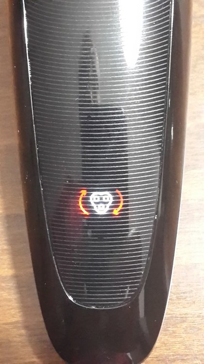

נדלקה לי מנורה במכונת גילוח. אין לי חוברת הפעלה. המכונה Philips דגם RQ1250.
מישהו מכיר את התקלה הזו? יכול היות שצריך להחליף סכינים? או בעיה אחרת?
איך נקראים סכינים כאלה באנגלית לצורך חיפוש באתרים מחו"ל? יש מצב שהמחיר קרוב למחירים בארץ?
נראה כך, ובהחלט מקובל להחליף את ראש המכונה אחת לתקופה מסויימת. בבראונים שבהם אני משתמש שנים רבות ההמלצה היא מדי שנה וחצי.
חפש shaver head או blades או cutting block עם או בלי המילה "replacement" וכמובן ציין את הדגם.

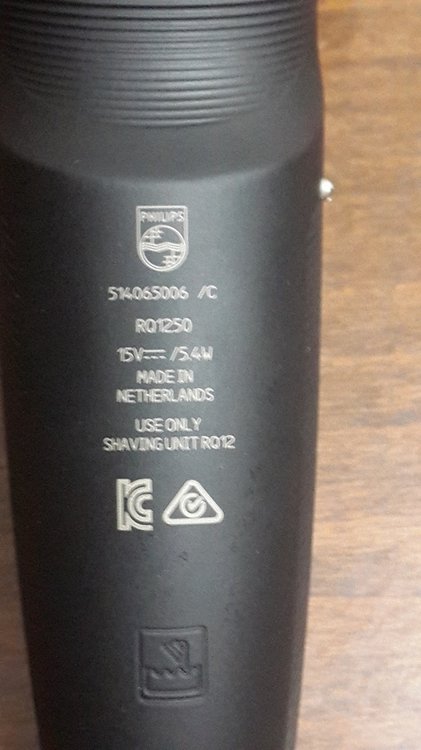

לפי ספר ההוראות (עמ' 24) נדרש דגם RQ12.
במוצר מסוג זה בהחלט סביר להשקיע בחלק מקורי.
ניסיוני עם הבראון הוא שיבוא מחו"ל חוסך בין שליש לחצי המחיר, שנע סביב 200-250 ש"ח (יש מכונות עם יחידה סגורה, יש מכונות בהן הרשת נפרדת מהסכין). בד"כ רוכש מאתרים בארה"ב או בקוריאה הדרומי. מהצצה בזאפ ובאיביי כנראה שהחסכון שלך יהיה בסדר גודל של 50 ש"ח (300 בהזמנה מאנגליה לעומת 350 ש"ח בארץ)

לפני 5 שעות, David32 כתב:
תודה על הזריזות בהנגשת המידע.
להחליף את כל הראש? למה, לא ניתן רק את הסכינים? אבדוק יותר מאוחר אם זה בכלל אפשרי.
חיסכון של 50 ש"ח, ולחכות בין שבועיים לחודש? לא בטוח שזה שווה.
אכן, חסכתי כ-50 ש"ח. המחיר כולל $15 עבור משלוח, תוך 7-10 ימי עסקים (אין משלוח חינם לארץ).
במהלך החיפושים, הסתבר שהופסק שיווקו של הראש המקורי, אתו הגיעה המכונה.
הוזמן הראש החדש, התואם לדגם הקודם, אך מעוצב שונה, וקראתי שגם הסכינים הוחלפו. עיקר הטענות הן לגבי טכניקת הניקוי של החדש לעומת המקורי.
