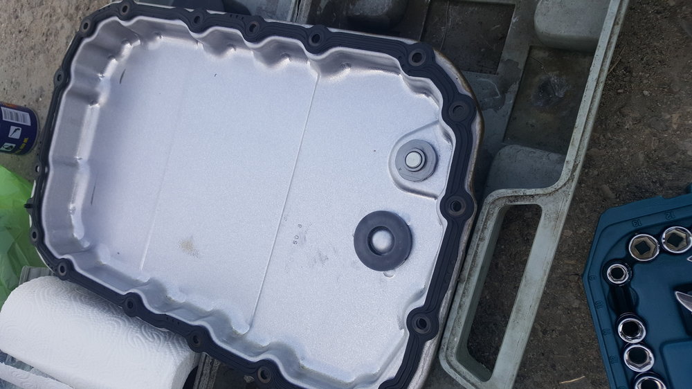

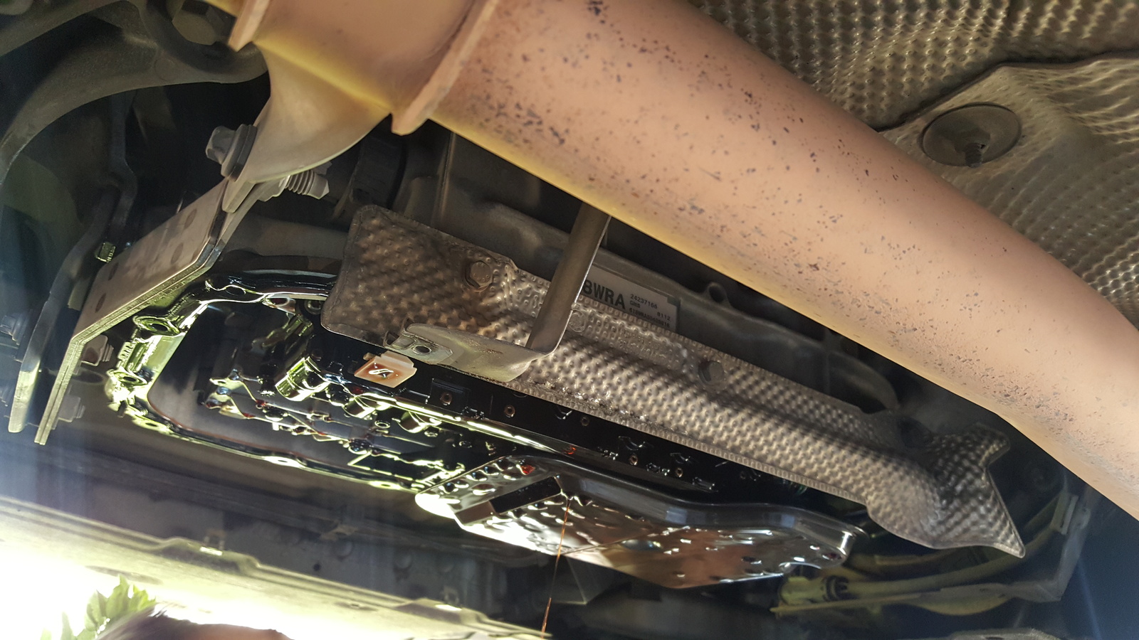

טוב אז אחרי הרבה חששות, החלטתי להחליף שמן גיר בדגם שלפי הוראות יצרן אין צורך.
הרכב עבר היום בפעם הראשונה החלפה 165,000 ק"מ ומכאן יעבור בתדירות בריאה יותר.
כמה רשמים -

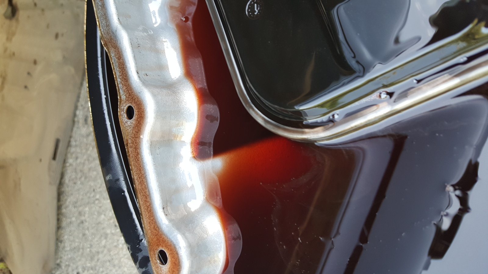

השמן יצא אדום,יפה ובריא.
המגנט יצא במצב יפה מאוד כמעט ללא שבבים .
נקנה שמן גיר febi dex vi אבל לפי מק"ט ב.מ.וו .
פילטר מקורי+ אטם+ פקק ריקון ומילוי חדשים מקוריים.
למי שיש שאלות מוזמן לשאול.

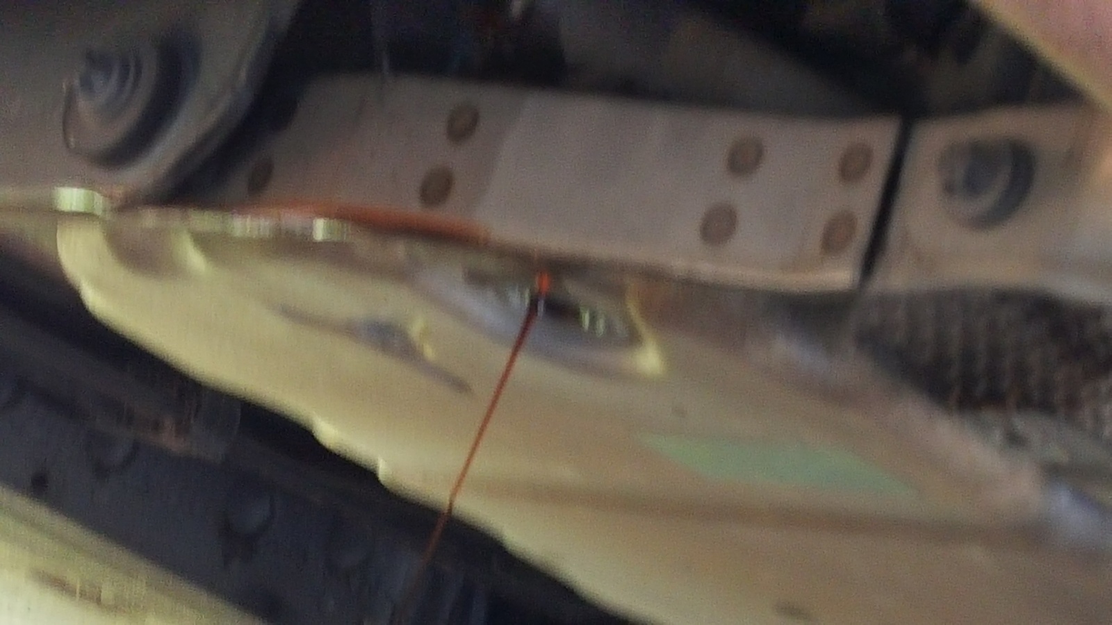

טוב אז ככה, נכנסו 5.7 ליטר - יצאה אותה כמות.
חשוב לציין שיש דגש על לנקות את המגנט כמובן.
