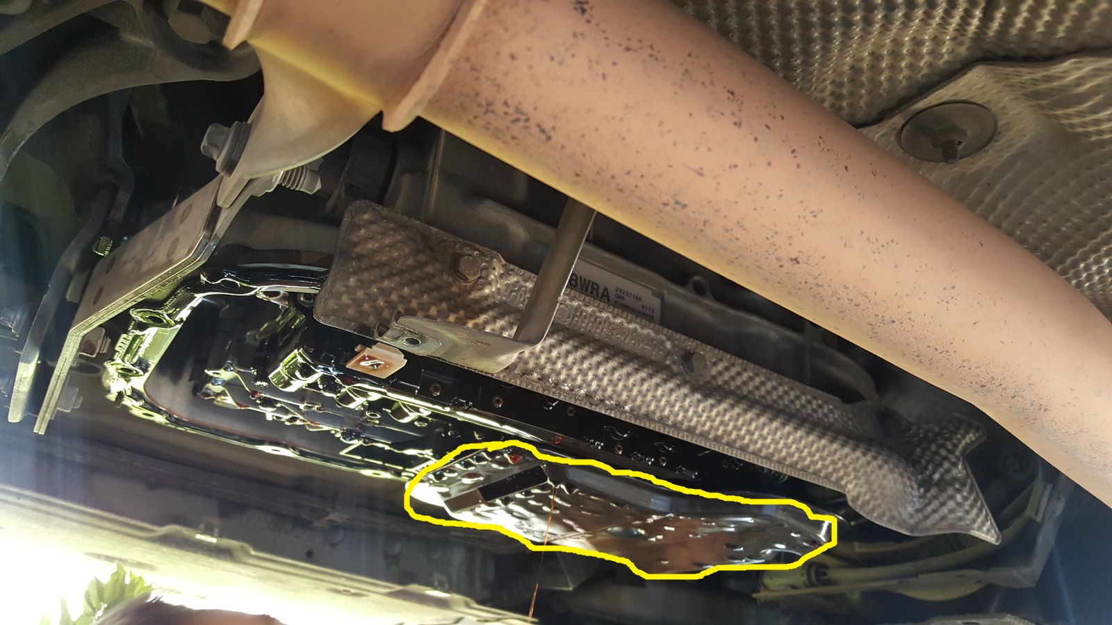

כדי להחליף פילטר גיר צריך לפרק את הקרטר. כך זה ברוב התיבות האוטומטיות. סימנתי את הפילטר בצהוב (מתנצל על העקמומיות, אני דרך לפטופ)

עריכה: מקס הקדים אותי.

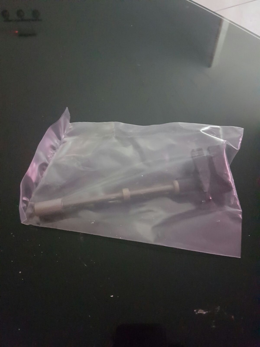

מחיר האטם (הכל מקורי של טויוטה) הוא 9$, הפילטר 37$, הסולנואיד שהחלפתי כ80$ (נורת תקלה שהוא תקול, בגלל זה פתחתי מראש את הגיר) והשמן כ70-80₪ לליטר.
