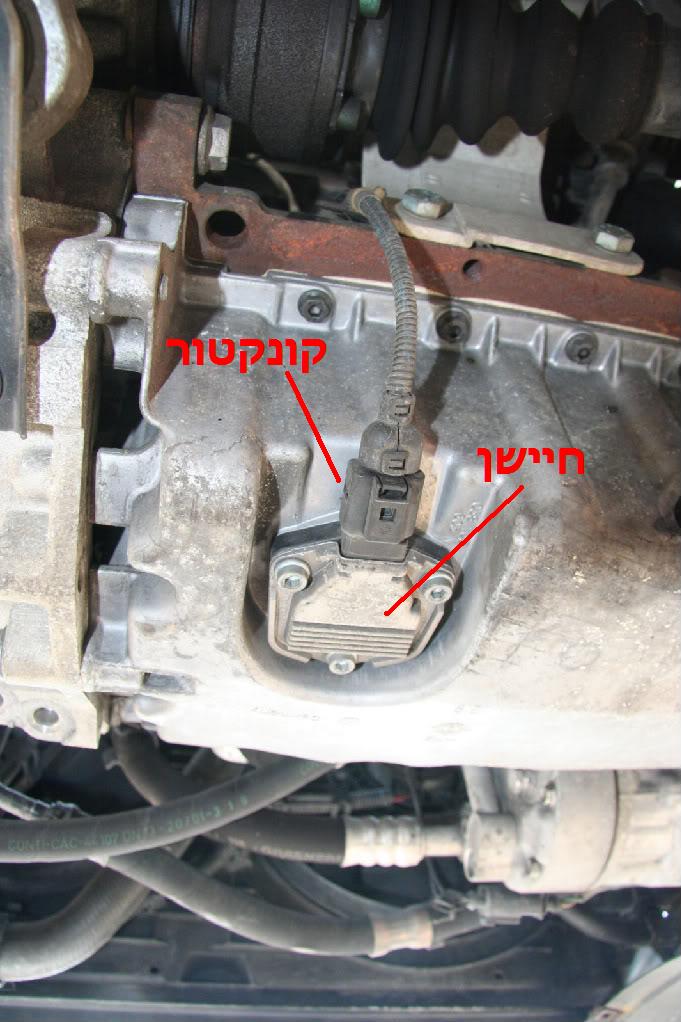

ייתכן שקיימת בעיה בחיישן לניטור מפלס שמן מנוע. החיישן ממוקם בתחתית אגן השמן עם קונקטור חשמלי שמחובר אליו. בדוק את החיבורים והכבלים.
