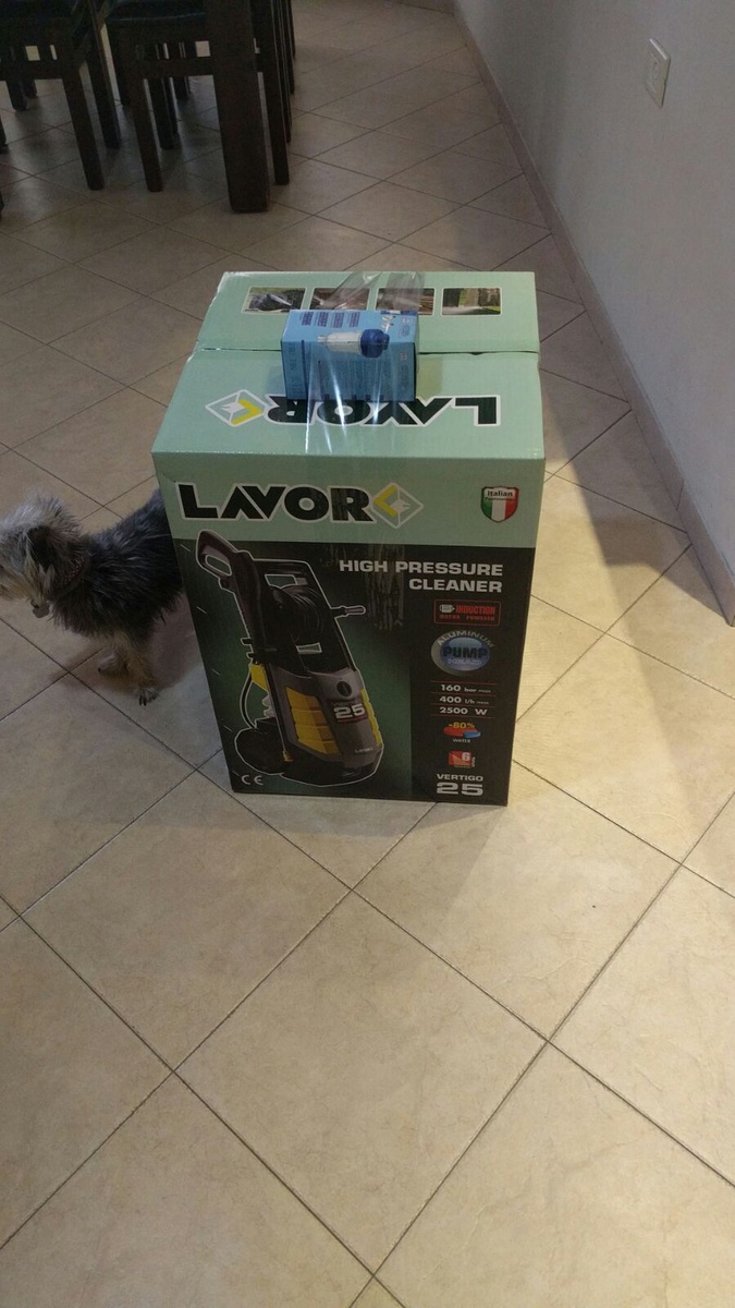

היום קיבלתי את הרכש החדש, סה"כ נראה טוב.
יצא לי לבחון את הלחץ וניקוי על מגוון משתחים באזור הגינה.
דגם המכונה הוא LAVOR Vertigo 25.
  1. מה הזמנים הממולצים לעבודה עם המכונה כדי לא לגרום נזק למנוע?
  2. מה המרחק המומלץ לשטיפת הרכב ללא פגיעה בפח? (ומה קורה ובמידהאני עובר על קטע שהתקלף הצבע מאבן)
  3. עבודה נכונה עם המקציף?
תודה.

אני לא מכיר את המוצרים של LAVOR אבל בכל זאת ישנו דמיון, בסופו של דבר הכל על אותו העיקרון.
לגבי זמני העבודה- בדוק בביקורות /אתר היצרן. אין סיבה שנתון כזה לא יהיה מפורסם.
לעניין מרחק השטיפה, כאן אני חולק על מכוני השטיפה שעובדים בלחץ מקסימלי ובמרחק מינימלי.
אני נוהג לעבוד במרחק של כחצי מטר מהפח (גם מבחינת יעילות העבודה, היות ואני משתמש בראש "מניפה" רחב, ולא משהו נקודתי).
הלחץ אצלי הוא לא גורם ניקוי העיקרי, אלא הסבון והקרצוף. מכונת השטיפה כשמה כן היא - שטיפה, ולא ניקוי.
אין ספק שבלחץ גבוה, ובמרחק קטן היא תנקה יפה מאוד, אבל לא בכל מחיר. אני לא מוצא סיבה לעבוד בלחצים גבוהים מאוד לאור צורת העבודה שלי. אבל איש באמונתו יחיה. (אני בערך על אמצע הסקאלה של הבורר במניפה אגב)
בנוגע להקצפה, העניין משתנה מאוד בין מכונה למכונה, ובין מקציף למקציף, ולכן הצעתי היא פשוטה - ניסוי וטעייה.
תתחיל במעט סבון, ותוסיף כל פעם מעט עד שתגיע לתוצאה המבוקשת. (ואם לא בשטיפה הנוכחית, אז בשטיפה באה). אני כבר לא מודד, אני ממלא מים + סקוויז שמפו, ניעור קל ויאללה לעבודה.
אגב, בדוק אם המוצר שלך הגיע עם פילטר בכניסה לחיבור המים, יעזור למכונה להאריך חיים עם המים הקשים שלנו כאן.
בהצלחה.

מכונות מסגנון זה לא מומלץ לעבור 30 שניות של עבודה רצופה. לאחר מכן עושים עצירה של 5-10 שניות וממשיכים.
