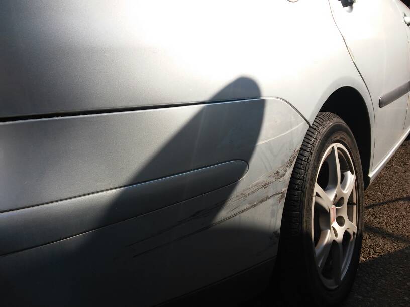

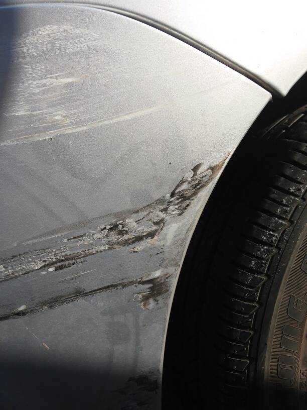

נכנסו לי בחלק האחורי של הרכב בצומת (הרגשתי קפיצה קלה של הרכב הצידה) וברחו. בינתיים כשאני אנסה להוציא מספר ממצלמות העירייה, הייתי רוצה לפחות לראות אם תוכלו לתת הערכה לנזק (שכנראה שאצטרך לשלם לבד...)

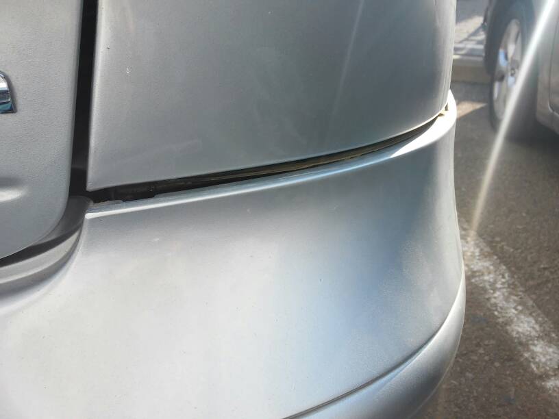

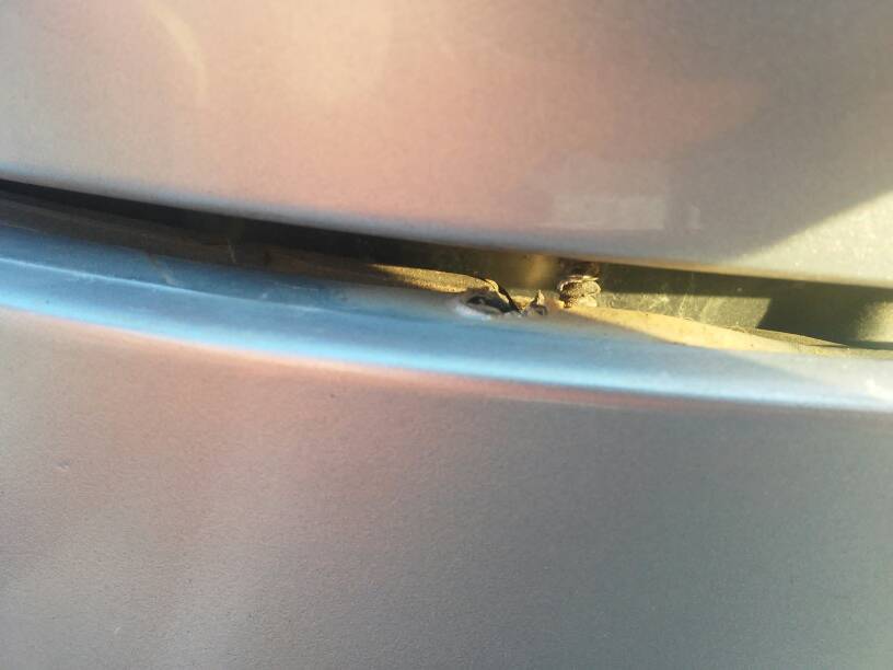

ניתן לראות שחורי החיבור בטמבון נהרסו, ויש שפשוף שלא ירד עם פוליש.
אני חושב שכנראה אצטרך להחליף טמבון, השאלה כמה זה יעלה.
בנוסף נראה בגלל הנזק המינורי יחסית לטמבון שחלק משמעותי מהמכה עבר לגלגל (בעצם לצמיג), האם יש סיכוי לפגיעה בסרן? כיצד אני יכול לבדוק זאת? לא הרגשתי הבדל בנסיעה.

החלפת פגוש כנראה לא תהיה, יש רק מקורי חדש וזה 1700 רק עבורו. משומש... לרכב הזה אין חלקי מרכב בשום מקום...
נכון להרגע קיבלתי הצעה של 800 ש"ח לפני מע"מ עבור שיפוץ וצביעה מחדש, נשמע לי קצת מוגזם. האם זה מחיר הגיוני?
אגב, ברור לי שהברגים לא אמורים להיות שם.. הטמבון עבר כבר שיפוץ וצביעה לא הכי מוצלחת בעבר...
