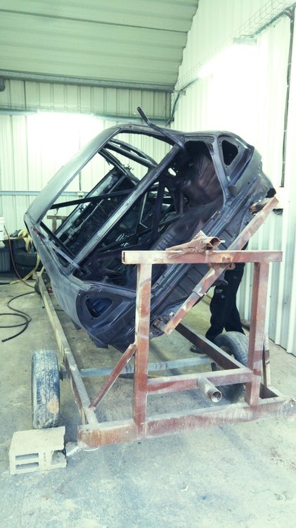

שיפוץ מיצובישי EVO 6 RS למירוצי ראלי
השיפוץ כולל השבחה ושמירת קשירות לעונות הבאות.

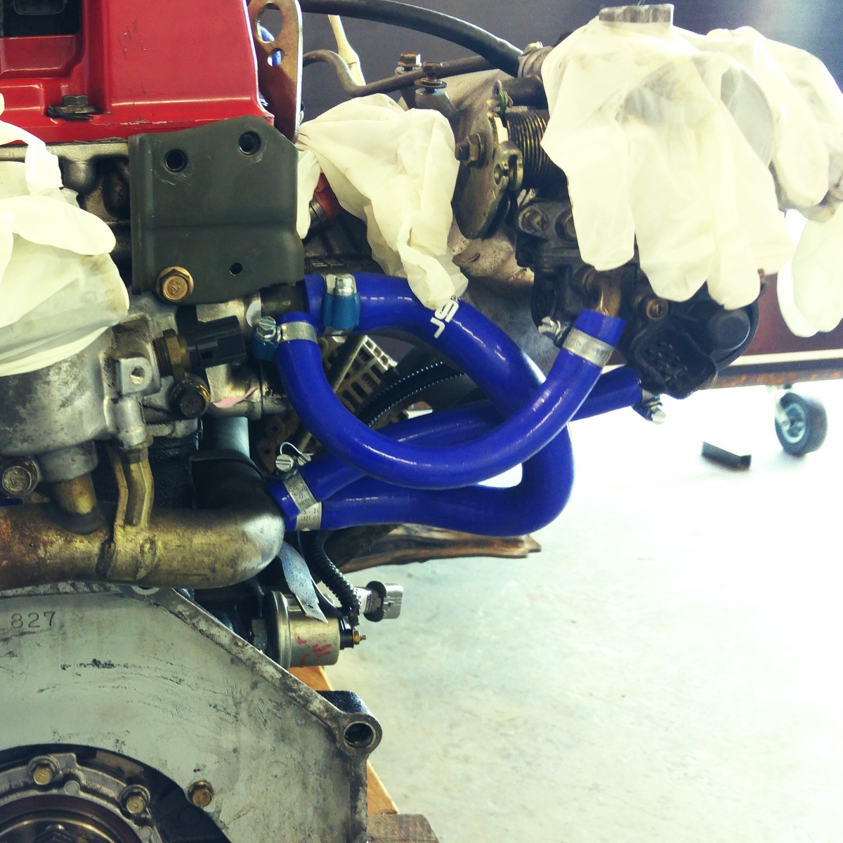

על הפרק החלפת כל צנרות המנוע לסיליקון כולל מחברים
-החלפת קלאץ מדגם 4 KUPP STAGE כולל FLYWHEEL קל מכרומולי.
-שינוי מיקום מיכל דלק והזזה למרכז מאסה.

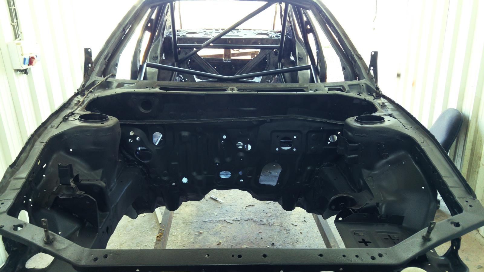

-ניקוי חול לשלדה וחיזוק תושבות וריתוכים.
החלפת מיסבים, תפוחים וכו.

אלעד, החלפת צינורות הסיליקון הם קודם כל כדי להחליף את הצינורות הקיימים הישנים בעלי מחברים חביקה רגילים.
צינור הסיליקון יודע לעמוד טוב יותר בשינוי הטמפרטורות, חום קור לאורך זמן, הוא בעל מספר שכבות ועמיד בשיפשוף כתוצאה מאבנים וכו.
מחברי החביקה מוחלפים בבאנדים רחבים מונעים שיחרור כתוצאה מרעידות.
