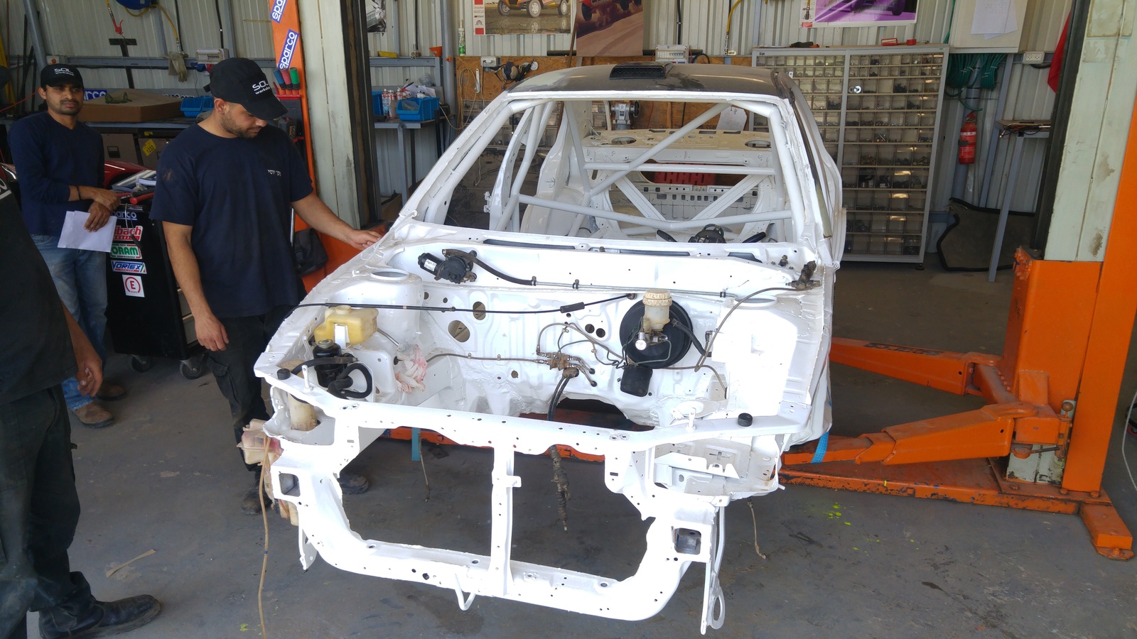

באמת היה שווה להחליש את הגג ולרתך גג חדש?

אריק צודק החלפת הגג לא משפיעה באופן משמעותי על קשיחות השלדה, כלוב ההתהפכות הוא למעשה שלדה חדשה הנושאת בעומסים.
בהמשך כדי לחזק עוד יותר מרתכים גם את הגג אל הכלוב.
להחליף אותו היה כדאי כי כבר היה מורכב מ3 רכבים שונים, עכשיו רק מאחד : ).

מתקדמים
הרכב לאחר צבע כולל

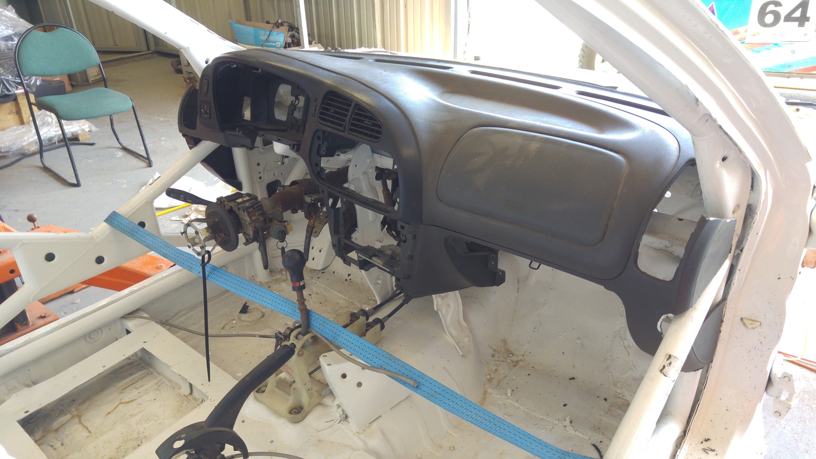

ממשיכים להרכיב

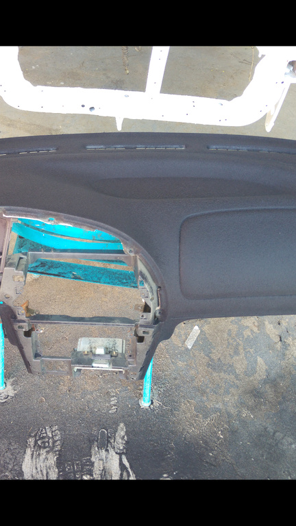

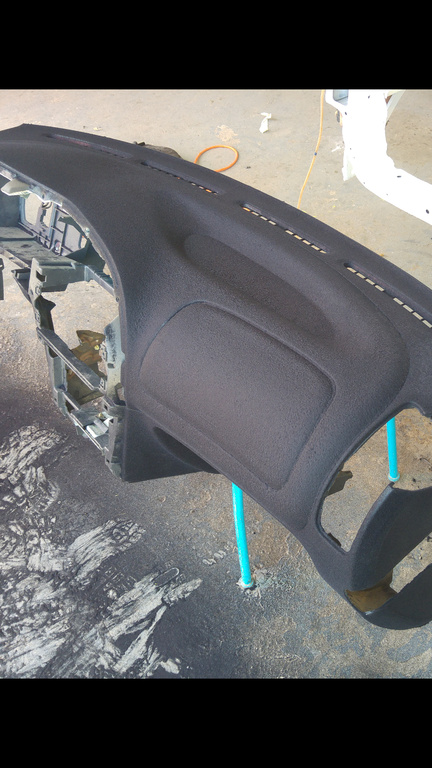

בתמונות ניתן לראות את שדרוג הדש בורד למראה מירוצים על ידי ציפוי בד בחשמל סטטיuploadfromtaptalk1460212595553.jpguploadfromtaptalk1460212619524.jpguploadfromtaptalk1460213304308.jpguploadfromtaptalk1460213339912.jpg
